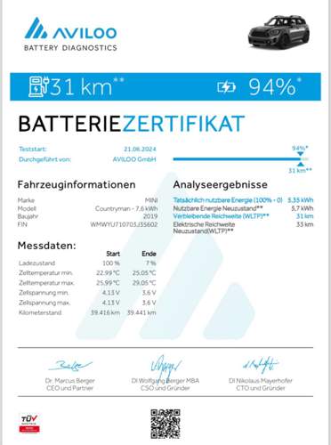

Hallo zusammen, eine kurze Erfahrung von meiner Seite wir fahren zwar keinen G30 aber als stiller Mitleser verfolge ich den Beitrag schon länger, wir waren nach dem Kauf eines Mini Countryman SE als Gebrauchtwagen auch sehr skeptisch und nicht zufrieden was die geringe Reichweite angeht, meine Frau fährt täglich 4km zur Arbeit wegen der kurzen Strecke haben wir uns für einen Plugin Hybrid entschieden wir haben den Mini zum freundlichen gebracht die haben sich den Mini aber nicht groß angeschaut nach der Ursache das Fahrzeug wurde an die Diagnose angeschlossen was mich 100€ gekostet hat dabei wurde kein Fehler/Mangel gefunden eine Probefahrt wurde auch gemacht ohne nennenswerte Mängel. Es hat mich nicht ruhen lassen und ich habe mich für aviloo entschieden, vor 3 Tagen habe ich die Batterie voll aufgeladen und bis auf 8 % runtergefahren, ich war sehr überrascht über das Ergebnis, also die Elektr. Reichweite soll normal sein, wir werden uns damit abfinden müssen.
Wenn du rechnest kommt das aber hin, der Akku ist mit 6kwh ja auch sehr klein... der Zustand des Akku scheint sehr gut zu sein und mit einem Verbrauch um die 20kwh/100km muss man schon rechnen
