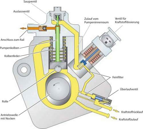

Man beachte also den Raildruck IST-Wert.., der sich keinen Millibar rührt; es wird also KEIN Diesel ins Rail gepumpt - trotz dass der Vorlaufdruck korrekt anliegt.
Wenn ich mir die (im Anhang befindliche) Grafik also nochmal vor Augen halte.. und mal davon ausgehe, dass "unten rechts" Kraftstoff mit korrektem Druck reingepumpt wird..
..aber "oben links" quasi nichts davon mit Hochdruck rausgepumpt wird..
Was kann ursächlich dafür sein; dass es absolut NICHTS ist (?)... siehe angezeigter Raildruck.. (also wirklich gar nix)
Meine Vorstellung ist irgendwie, dass selbst eine "ausgelutschte HDP" wenigstens ein klein bißchen wenig Raildruck pumpen würde (vielleicht zu wenig um den Motor zu starten - aber wenigstens ein paar "Bar", dass man wenigstens irgendwas wenig davon sieht)..Ich "will auch nicht daran glauben" dass das "Pumpenrad lose sein sollte / oder "abgerissen"., ,ich behaupte das würde man irgendwie "hören oder merken" während des Anlassvorgangs - aber wie man (auch im Filmchen hört) - man hört nur eigentlich reguläres Anlassergeräusch - aber es ist offensichtlich kein Sprit in Rail und weiterführend in Injektoren, um den Motor zu starten.
"Was" kann es sein.. (außer für mich vorstellbar) ein weiteres mal das Mengenregelventil, welches jeglichen weiteren Zulauf in die HDP verhindert. ?..?..?
Wenn ich die Grafik richtig anschaue und "deute".., würde ein "gesperrtes" oder geschlossenes MRV quasi zwangsweise verursachen dass der "in die HDP gepumpte Sprit" - direkt via Überlaufventil wieder in der Rücklaufleitung zum Tank abfließt.. ?..

Aus dem Überlaufventil sollte eigentlich ab einem bestimmten Druck, den ich jetzt nicht auswendig kenne, der Kraftstoff rauskommen. Also Manometer mit Handpumpe am Vorlauf den Druck langsam erhöhen bis der Sprit austritt.
Die Pumpe freigeben kann ja nur über das MRV erfolgen. Ist das zu fördert die Pumpe nichts.
@rommulaner schrieb am 25. Januar 2019 um 20:06:36 Uhr:

Wenn ich also an den von "@rommulaner" geschriebenen Ansatz anknüpfe, muss ich ja eigentlich schließen dass in meinem Fall das Überlaufventil ja ziemlich ganz sicher "funktioniert".. (Der ganze Sprit, der "in die Pumpe gepumpt wird" = "muss ja" durch das Überlaufventil aus der HDP wieder raus) - ansonsten würde er (der Sprit) ja ins Rail gelangen. Dort ist aber das beschriebene nichts..
