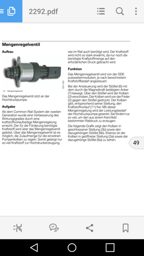

Also das Mengenregelventil bekommt n PWM-Signal. Ist also stromlos geschlossen. Wenn es bei dir stromlos offen ist, ist das faul
Screenshot-2017-05-19-22-22-17

Zum ansteuern. Nimm mal ne leitung mit mit kleinem Schalter und eine ohne. Leg die je auf einen PIN und auf einen Batterie Pol. Mit dem Schalter kannst nun das Ventil Manuel ansteuern. Aber bitte mit Vorsicht! Kann zu Schäden zu führen! Auf gar keinen Fall den Stecker von der DDE kommend in der Zeit angesteckt lassen. Und bloß nicht langfristig ansteuern. Wie gesagt, eigentlich kommt da ein PWM Signal an und wahrscheinlich mit weniger als 12V. In dem Moment in den du mitm Schalter das Ventil bestromst muss es auf jeden Fall Kraftstoff durchlassen und den Rücklauf schließen.
