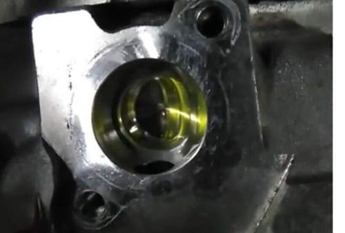

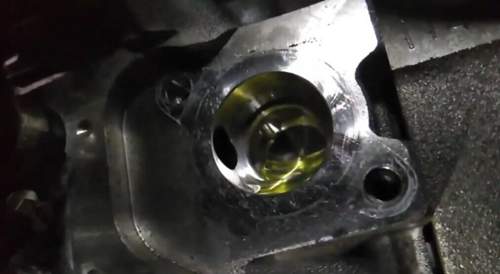

Zum x-ten mal.. Beides mal während dem Tausch des MRV, wurden diese selbstverständlich GENAUESTENS begutachtet.. Es war KEIN einziger Span zu sehen !!
Es versteht sich von selbst dass während dessen auch ein Blick in die Hochdruckpumpe stattfand.. es sieht alles Blitzsauber aus.
Desweiteren habe ich bereits die Tankpumpe herausgezogen, und mir diesen Bereich GENAU angesehen.., sowie auch das zwischenzeitich getauschte Rail von innen..
Es ist nirgends nichts, also jedenfalls KEINE SPÄNE zu sehen
HDP-innen-1
HDP-innen-2
Nochmals @ all, um es nochmals in Erinnerung zu rufen..; der Wagen ist trotz "Leerlaufsägen" und allem "stottern" während ca. 14 tägiger "Wartezeiten" auf die beiden MRV, sowie das zusätzlich bestellte Rail, inkl. Raildrucksensor und Raildruckregelventil - quasi immer relativ sauber angesprungen.
