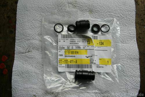

auch mich hat es jetzt erwischt mit dem Kühlwasser-Getropfe vorne vom Ölkühler. Habe mich ausführlichst eingelesen hier im Forum und auch eine Teilenummer gefunden.
Damit bin ich heute zu meinem örtlichen Dorffreundlichen gegangen und habe schlau rausgeschwätzt und ihm die Nummer präsentiert. Ok, die Nummer gibt´s auch bei meinem Motor (AQF), aber das ist nur ein ganz kurzes Röhrchen... Das Explosionsbild beim Freundlichen zeigt aber noch zwei weitere Kühlwasserrohre dort, die erheblich länger sind... Ist es immer das kurze, gerade, was sifft oder können es auch noch die zwei anderen sein?
Denke schon, ich werde zur Sicherheit alle drei wechseln - oder was meint Ihr?

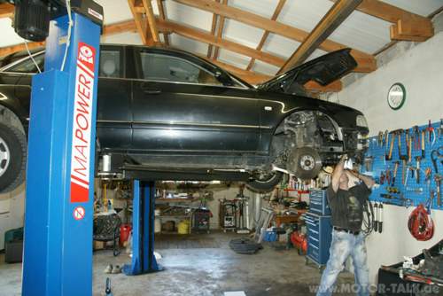

Boah, da ist ja viel Platz ... Hammeraussage 😁
Wenn DU das nächste Mal dieses Röhrchen tauscht, sagst Du mir bitte rechtzeitig vorher Böschaid, dann komm ich vorbei, bring ne Brotzeit mit und dann, dann will ich sehen, wie der Härrr in den üppigen Platzverhältnissen so vor sich hin waltet ...
Ich habe eine Bühne und bin ganz schön froh darüber 😉
Sind nur Erfahrungswerte, hab das Ding ja schon diverse Male gewechselt. Vielleicht bist du ja 2,10m groß und hast riesen Hände, was weiß ich 😁 Ich hab auf 4 von 5 Schrauben ne 1/2" nuss drauf bekommen, das würde ich als viel Platz bezeichnen. Beim A6 geht das nur bei einer.
Aber da können wir lange drüber schreiben, macht halt jeder etwas anders. Hab schon Beiträge gelesen, in denen ne Arbeitszeit von 2 -3 Stunden für die Aktion veranschlagt wird, das kann ich mir nun auch wieder nicht vorstellen. 🙂

So, Ölfiltergehäuse wieder drin... Blutige Finger, das Hirn zigmal angeschlagen, geflucht wie ein sibirischer Kanalarbeiter, 1000x Bühne rauf, runter, halbrauf, halbrunter (bin nur 1,70...) - aber alle 5 Schrauben wieder drin...
Morgen der finale Zusammenbau und die Befüllung - und dann kommts auf... Dann werde ich auch mal die Stunden summieren - aber ich denke, ich werde auf 11-12 h kommen ...

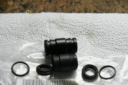

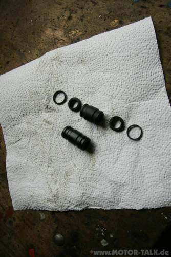

Ich finde den Forumskollegen nicht mehr, der das Röhrchen in Alu anbietet. Weiß jemand noch den Namen? Bei ETKA gehört zum Serienmäßigen Plastikröhrchen nur ein O-Ring als Dichtung. Auf der anderen Seite ist doch aber auch eine Vertiefung für einen O-Ring. Einer soll übrigens 4 € kosten.
Es gibt einen unter dem Ölkühler gelisteten Dichtungssatz mit insgesamt 5 Dichtungen, der 23 € kosten soll.
Weiß jemand, welche Dichtungen in jedem Fall ausgewechselt werden müssen, wenn man das Röhrchen wechselt?
