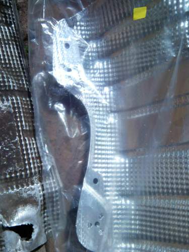

nur das blech, welches über dem endtopf angebracht wird passt überhaupt nicht.

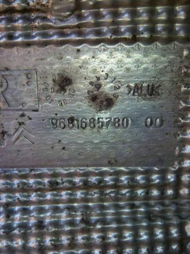

mein altes blech hat 3 aufnahmen und die eingestanzte nummer 9681685780.
das neue blech hat eine andere nummer und hat 4 aufnahmen.
wenn ich diese übereinander lege, haben sie zwar die gleich form, nur die 4. befestigungsmöglichkeit steht jetzt über. am fahrzeug sind auch nur 3 gewindebolzen zu sehen wo das blech eingehakt wird.
ich könnte ja nun die blechschere nehmen und die ecke abschneiden, aber das blech ist nagelneu, hat knapp 40 euro gekostet und da kann ich doch von peugeot verlangen, dass ich auch das richtige blech bekomme.
der verkäufer hat sich ja auch mühe gegeben, aber er bekommt laut seinem system nur dieses blech mit den 4 befestigungsmöglichkeiten heraus. artikelnummer ist laut rechnung die 1723GP.
wenn ich dieses blech so anbaue, steht die 4. ecke über, hängt runter und ich kann darauf warten bis sich das teil wieder los oder kaputt vibriert. außerdem würde es gegen den unterboden klackern.

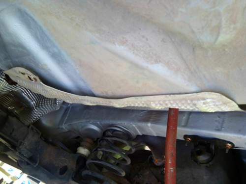

merkwürdigerweise halten die vorderen bleche auch besser. das mittelblech ist original und richtig angebracht. trotzdem hängt es sehr weit runter. das hätte man auch mit weniger material besser hinbekommen.
Komisch, bei mir hängt nichts und wackelt auch nichts. Ich habe EZ 2013 und den SW. Sieht noch alles aus wie neu.
da hast du glück. bei uns lag das blech losvibriert und total eingerissen bereits auf dem rohr des mitteltopfes. das war auch schon vor 2 jahren so, da war das auto erst 6 jahre alt. aber der mitteltopf war noch im guten zustand und zum wechseln muss der mitteltopf abgelassen werden. deshalb hatten wir das noch nicht gemacht.

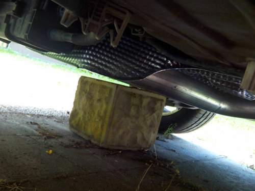

das blech für den msd ist korrekt angebaut. trotzdem finde ich es etwas zu tief. hätte man kürzer herstellen können. der endschalldämpder ist noch nicht montiert. dann kommt das rohr vom msd noch eine idee höher.

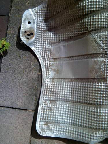

so hier ein foto von meiner reserveradmulde und dem alten blech.
vorn rechts ist keine 4. befestigungsmöglichkeit.

wie zu sehen ist, gibt es keine 4. aufnahme.
werde jetzt mal sehen, wie sich peugeot dazu äußert. schließlich ist das fahrzeug mit einem 3-ösenblech ausgeliefert worden.

heute hat sich peugeot deutschland bei mir gemeldet. es gibt angeblich kein anderes blech. die haben aber selbst keine ahnung und haben sich mit dem händler in verbindung gesetzt bei dem ich gewesen bin.
auch wieder nur eine hotline und selbst unwissend.
kennt einer den hersteller der bleche?
mit der eingeprägten nummer müsste man doch weiter kommen.
