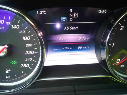

Bin grad gefahren, mit bremsen
Kann ich als lauwarm bezeichnen
Also unter 40 grad hatte mein Sohn gerade als Fieber
Img-20180316-135944

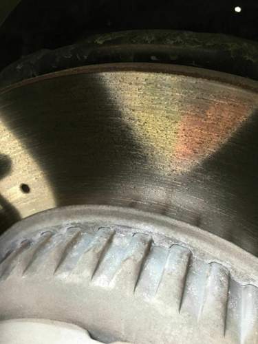

Dass die Bremsscheiben warm werden ist ja klar und deine Definition ist auch völlig ausreichend! Und den Leuten vorher möchte ich sagen, natürlich gibt es Menschen die kein technisches Verständnis haben für das was wir diskutieren oder das was sie hier zum Besten geben!
Aber–wenn die Bremsscheiben hinten „Farbe bekommen“ sprich Anlassfarben
https://de.m.wikipedia.org/wiki/Anlauffarbe
dann reden wir von Temperaturen die zwischen 100- 400 grad Celsius sind und damit sind wir in einem Bereich wo diese Bremsscheiben viel zu heiß sind/werden. Vor allem wenn es dauerhaft zuerst!
Wenn wir eine Bremsscheibe überhitzen und dann wieder normal weiterfahren dann trägt sich über den ganz normalen Verschleiß in Verbindung mit den Bremsklötzen die Färbung wieder ab.
Nur in meinem Fall bleibt diese Farbe und damit ist diese Bremsscheibe ständig zu heiß!
Infolgedessen Verglasen dann auch die Bremsbeläge und haben so gut wie keine Bremswirkung mehr.
Und damit schließt sich der Teufelskreis!
Also lasst euch nicht von irgendwelchen Technikern bequatschen und „ruhig stellen“. Sondern beobachte das Thema und vor allen Dingen beobachtet euer Bremspedal, sollte es in manchen Situationen nachgeben (du bist auf Druckpunkt/regelbereich ESP) dann ist definitiv zu viel Wärme im Spiel.
Hinten rechts. Hier sind schoen die Regenbogenfarben zu erkennen und die extrem raue Oberflaeche die Bremsbelaege "schmieren"schon wieder richtig..jpg

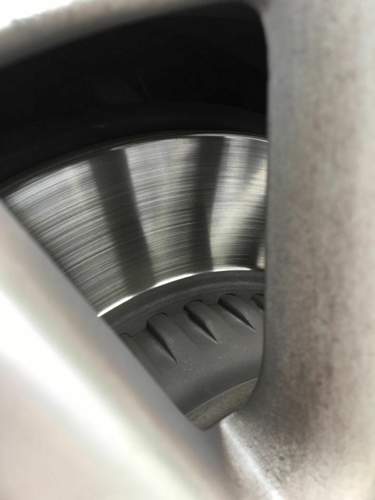

Zum Vergleich mit anderen Modellen habe ich auf dem Parkplatz der Niederlassung noch ein paar Fotos gemacht, einmal von einer C-Klasse Limousine 220 D und einem CLA 180.
Beide Hinterachsen hatten ein absolut perfektes „Bremsbild“.
...und dessen Bremse hinten. Sauberes "Bremsbild" Keine Anzeichen zwischen den beiden Komponenten von erhoehten Temperaturen..jpg
