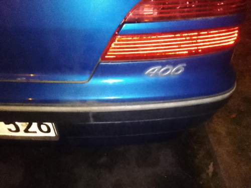

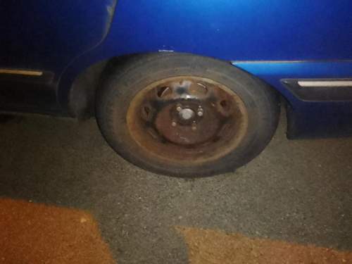

Hallo, ich stelle einfach mal die Bilder ein, da kann sich jeder selbst EIN BILD machen
Peugeot 406 Hinterachse Seitenansicht
Peugeot 406
Seitenansicht Hinterachse Peugeot 406

Heiland, was ist das für eine rostige Felge???
Wie es aussieht ist da eine Stange gebrochen, auf dem Bild die Nr. 1.
Sollte kein Thema sein die zu tauschen.
Ist denn die Stange Nr. 8 noch in Ordnung?

ich stelle einmal ein paar Bilder ein eines Autos, wo eine Stange "gebrochen" ist.
Ich war schon beim Auto-Teile Handel, aber leider gibt es keine Neu Ersatzteile mehr für das Auto, deswegen die Frage nach schweißen
viele Grüße von Jochen

Die Verbundschwinge kann nicht geschweisst werden. Wenn sie nicht mehr neu lieferbar ist, kann man das Auto nur noch schlachten. Gebraucht wird sie auch nicht zu bekommen sein, weil sie alle weggammeln.
