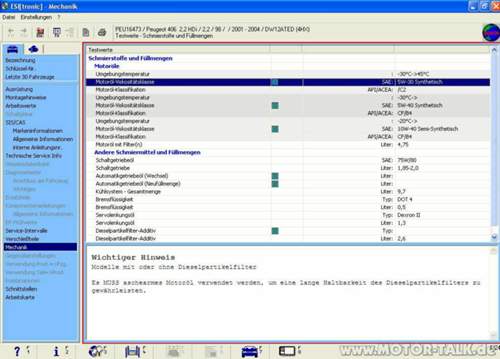

Hier die grafische Antwort
Oel

Zudem hat der Kollege dir doch einen Screenshot mit "allen" zugelassenen Ölen gemacht. Daraus geht doch eindeutig hervor, welche Öle du benutzen kannst.
