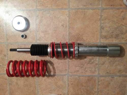

hallo freunde, ich habe mir ein satz gewindefahrwerk gekauft und versucht es einzubauen, kann mir jemand helfen am liebsten mit bilder.
Das Domlager ist von der höhe nicht passend zum Dämpfer. Der Hersteller sagt das passt die haben schon viel verkauft und alle passen. Die Gewindefahrwerk Vertreiber sagen das das orginale Domlager dazu passt.
ich hatte alles draussen und hab wieder das alte eingebaut, ich hab versucht bei anderen Gewindefahrwerk Herstellern was zu finden komme aber nicht weiter.

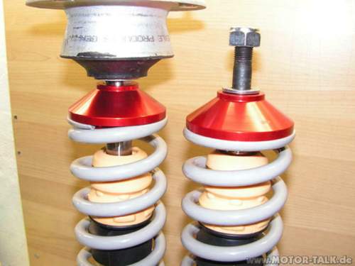

Was hä? Also du bekommst das Domlager nicht aufgeschraubt weil die Gewindelänge nicht ausreichend ist?
Wenn du nicht weiter kommst, nimm das Geraffel und fahr zu einer Werkstatt und lass es vormontieren. Reinbauen kannst du es ja selber.
Ich habs jetzt 3mal gelesen und verstehe immernoch nicht,wo jetzt das problem liegt😕😕😕😕😕😕😕😕
So wie auf dem Foto muss das.

also das problem liegt jetzt so wie ich es verstanden habe daran dass du die domlager nicht ranschrauben kannst weil das gewinden nicht lang genug ist okay..hast du denn einen federspanner benutzt!?ist doch logisch dass das domlager nicht einfach so raufpasst sonst wäre doch garkeine spannung auf dem dämpfer..
😁freund beim gewinde einfach bis anschlag runterdrehen schon kannst alles draufbauen.war bei meinem dts der fall.hab da keine spanner gebraucht.

das problem ht einer der letzten genau beschrieben. ich habe es spannungslos getestet also ohne feder und das gewinde hat nicht gelangt.
falls jemand ein domlager zu haus hat wäre es nett wenn er die innen hülse wo der dämpfer durch geht zum spannen mal misst und mir schickt, ich habe schon ein paar mal autos tiefergelegt und ich weiss auch das man ein gewindespanner benötigt. den habe ich auch dieses mal gehabt.

Du brauchst Domlager vom M5!
War bei meinem Fahrwerk von H&R genauso.
Domlager haben nicht gepasst.
Allerdings wusste ich dies vor dem Einbau, da bei H&R ein Zettel mit bei lag
auf dem alle noch benötigten Materialien aufgelistet waren.
Ohne Domlager vom M Fahrwerk kannst das vergessen.

ich hatte doch oben gefragt ob er denn ein federspanner benutzt habe.daraufhin sagte er dass er keinen benutzt hat..hast du schonmal versucht ein domlager auf eine lose feder zu schrauben?logisch dass du die feder zusammendrücken musst um mit dem domlager so tief zu kommen um aufs gewinde zu kommen oder?obs nun daran lag dass er keinen federspanner benutzt hat oder daran dass er das gewinden zum einstellen der höhe nicht ganz runter geschraubt hat ist ja nun egal..jedenfalls war das der fehler.
