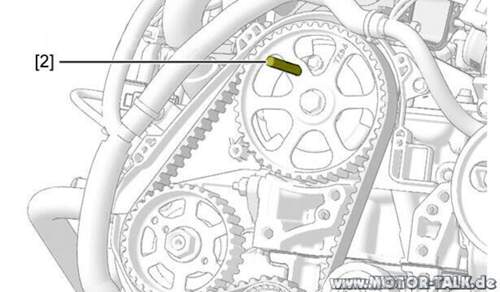

Moin,
bei meinem 1.6TDCI (66kW) von 2005 ist bald der Zahnriemen fällig, würd ich gern selber machen und wäre auch nicht der erste selbstgetauschte Zahnriemen. Hab mir nach Anleitungen die Finger wund gegoogelt, aber leider absolut nix gefunden 😕
Kann mir jemand eine kurze Anleitung geben, besonders über die kritischen Punkte und natürlich Anzugsmomente etc.... Gern auch per PN.
Vielen Dank schonmal,
Paul
ps. und ja die WaPu mach ich natürlich gleich mit 😉

Hallo !!
Zuerst brauchst Du diese Haltebügel und Absteckstifte von Pichler, oder Sauer , oder andere...usw........die haben auch
Produkt-Videos / googlen hilft........
Dann must Du den Motor auf der rechten Seite abfangen, weil Du ja die Motoraufhängung abbauen must.
da Du das ja schon öfter gemacht hast (wie Du schreibst) sollte der Rest ja kein Problem sein.
MFG
Spezial-haltewerkzeug
Kurbelwellensicherung
Nockenwellensicherung
Danke für den Ansatz. Fehlen nur noch die Anzugsmomente 😕
Die Anzugsmomente vom 1.6 TDCI
Ich hoffe das hilft weiter!
Spitze! Genau das habe ich gesucht!!
Schade, dass man nur einmal Danke drücken kann 😉 Also nochmal, besten Dank!

So über den Jahreswechsel hatte ich nun endlich mal die Zeit zum Schrauben. Und allet wieder schick 😎 Aber so wie die Teile aussahen, wären sie bestimmt noch 50Tkm gelaufen, naja steckt man eben nicht drin 😉
Also vielen Dank für die Hilfe!!!
Das einzig Schwierige war, das Loch zu finden wo das Schwundgrad blockiert wird um die Zentralschraube der Kurbelwelle zu lösen. Dazu muss man zwischen Ölwanne und Getriebegehäuse über (!) dem Auspuffrohr suchen (im letzten Bild sieht man da den eingesteckten Dorn).
