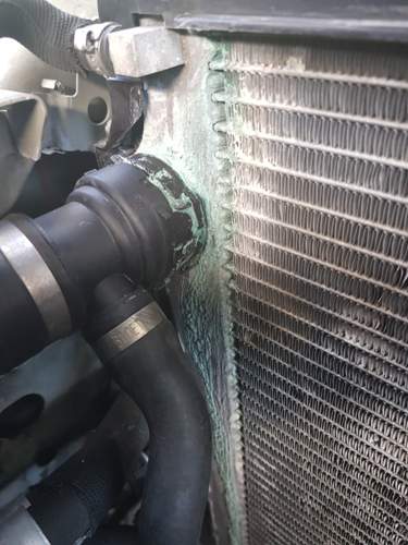

Dann sieht das.an meinem.kühler so aus .....ist das normal?

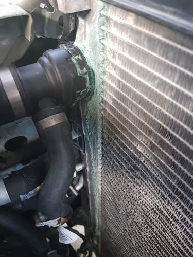

Zu dem Siff am Kühler: da scheint über längere Zeit Kühlflüssigkeit
ausgetreten zu sein. Das sieht bei meinem E70 nicht so aus.
Evlt. hat sich das jetzt selbst abgedichtet.
Ich würde es außen herum sauber machen (ohne allzu sehr an
der Schlauch-Kühler-Kupplung rumzuwackeln) und beobachten, ob
sich an den geputzten Stellen neuer Kühlmittelsiff zeigt.
Die Dichtungsstelle selbst würde ich erstmal in Ruhe lassen
(also nicht probeweise die Kupplungsverbindung zwischen
Schlauch und Kühler lösen), weil es sonst wahrscheinlich
erst mal richtig munter lossifft, und sich somit gleich
die nächste Baustelle eröffnet:
Lösen und Säubern der Schlauch-Kühler-Steckverbindung,
Beobachten einer hoffentlich eintretenden Selbstabdichtungstentenz,
andernfalls Austausch des Kühlerschlauchs und/oder des Motorkühlers, mit Erfordernis einer
sorgfältig durchgeführten Entlüftung des Kühlsystems.
Edit: jetzt habe ich gerade noch einen genaueren Blick auf Deine Fotos geworfen.
Falls die Bilder richtig herum fotografiert worden sind (oben auf dem Bild = oben real),
dann sifft es ja schon aus dem Alubereich oberhalb der Schlauch-Kühler-Kupplung.
In dem Fall hat(te) der Motorkühler anscheinend eine Undichtigkeit, was (nach weiterer
Beobachtung und Überprüfung) einen baldigen Austausch des
Motorkühlers wahrscheinlich werden lässt...

Auch nochmal ein Bild zum kühlerschlauch ist der obere ja, sieht nicht so aus als ob das von oberhalb kommt denke das es mit Druck raus kam und deswegen auch nach oben geflossen ist z.b.

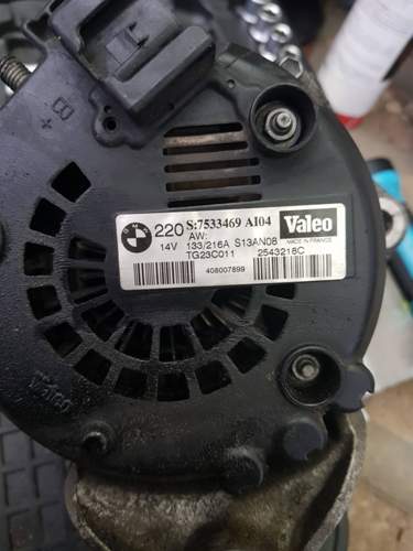

Ach du hast noch keine Neue bestellt. Die Teilenummer hättest du auch vorher schon bekommen können.
In deinem Fall ist es die große 220A Lima.
@muenchen-connect : wie sah deine verkokte im Vergleich aus?
Hatte Sorge das ich die falsche hole und wollte auf Nummer sicher gehen wegen der teilenummer.

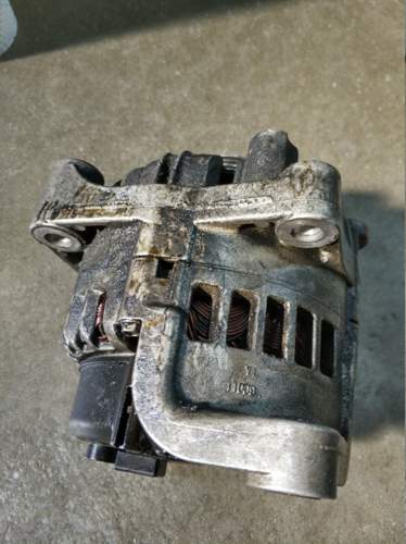

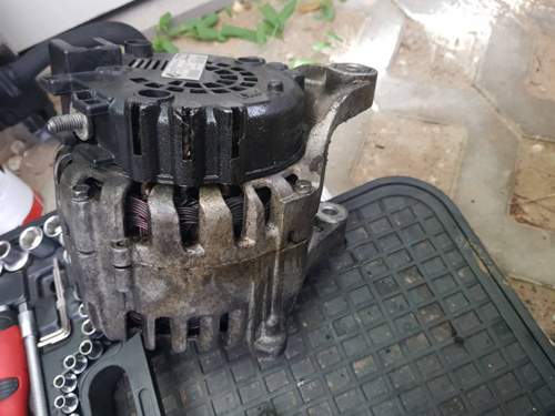

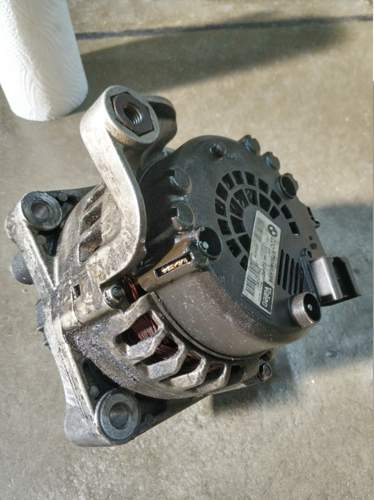

zessi001; so.......
das schaut mir aber aus, als kommt dann das Öl vom Lagerblock...... prüfe den Bereich um den Lagerblock.... sonst gibts da nichts in der Nähe der Lima! Bei mir wurde die Lima vom Lagerblock so voll Öl verschmiert....

Danke ....ich denke auch das es der lagerblock ist muss aber leider das Risiko eingehen und die neue jetzt schon einbauen.....
