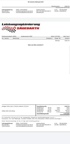

Hab hier mal ein Angebot was ich machen wollte..... was haltet ihr davon?
Also nicht in erster Linie der Preis sondern vom Umfang her ist da alles bei oder gibt es noch Dinge die mit erledigt werden sollten?
Die AW (Arbeitswerte) sind anscheinend ganze Stunden, oder?
Für Kunden sind das ja traumhafte Stundenlöhne im Osten Deutschlands
(aus der Sicht von Alles-Kackteuer-und-dafür-auch-noch-schlecht-München) ;-)
Das liest sich dann nach Steuerketten mit allen Gleitschienen und Kettenrad neu.

Ist der Kettentausch denn überhaupt schon erforderlich?
Hast Du die Steuerzeiten(abweichungen) mal ausgelesen?
Selbst im Fall einer schlagenden Kette würde ich erstmal nur die Kettenspanner erneuern.
Was mir gerade auffällt: entweder fehlen die Kettenspanner in dem KV,
oder sie sind in dem Posten Steuerkettensatz enthalten.

Manche Ersatzteile sind auf dem KV etwas überhöht veranschlagt: z.B. Generator
7PK-Riemen, Motoröl...

Ja ich finde die Auflistung auch verwirrend...ich habe den vsd wechsel erbeten im Kostenvoranschlag und das hab ich bekommen.

VSD, Gleitschienen oder Spanner sind auf der Rechnung nicht angegeben, also auch nicht mitgemacht.
Kette kann man durchfädeln, aber die Schienen gehen nur raus, wenn der Kettenkasten unten entfernt wird. Dazu muss offiziell der Kopf runter. Beim R6 M54 hab ich’s mit viel gefummel auch ohne Demontage des Kopfes geschafft, der hat aber nur einen Kopf. Mit 2 Köpfen ist vermutlich unmöglich.
Zwecks Lima Tausch hätte ich im ersten Rutsch die Dichtung vom Ölkühlerflansch mitgemacht. Lima hast du ja schon ab. Musst du nur noch die Servo lösen und beiseite schieben, dann kommst an die Schrauben vom Flansch ran. Dann könntest die Lima nachher guten Gewissens verbauen.
