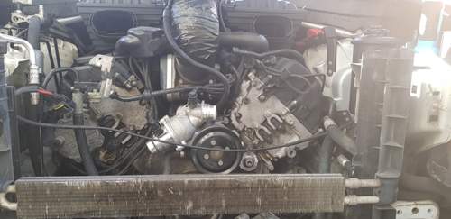

Ich habe die Klammer/Schelle von dem Schlauch verloren der vom Kühler zum Ausgleichsbegälter geht oben der dünne.....
Ich bin nicht weiter gekommen von oben. Ich hab jetzt vorne frei gemacht, lacht mich nicht aus aber ich kenne mich und ich will das ordentlich machen also so ist der stand der Dinge.... Fahrerseite sieht eigentlich ganz ok aus aber beifahrerseite ist total versifft und verölt.
Natürlich hab ich mir dabei gleich den klimakühler zerschossen.....brauche den jetzt auch neu .........
Na toll. Und dann noch neu befüllen. Sind die Anschlussflansche vom Klimakühler ganz geblieben?
Die Servo hast ja jetzt schonmal weg, da müsstest du jetzt einigermaßen hantieren können.
Wegen der Spange musst notfalls n gebrauchten Schlauch kaufen und die Spange übernehmen.
Jetzt aber erstmal fummelig den Ölkühlerstutzen entfernen und die Dichtung wechseln. Jetzt wo alles frei liegt, kannst ev. auch was erkennen.
Das Öl Beifahrerseitig kann auch aus der Vakuumpumpe kommen. Die Dichtungen taugen nicht viel. Gibt n Dichtungssatz, aber normal wenn die Ölt, ist sie am Ende. Hatte meine neu gedichtet, hatte aber kurz danach zu wenig Unterdruck und Bremsversagen beim Rollen mit Leerlaufdrehzahl. Hab mir dann eine neue gekauft.

Die Anschlussflansche waren das Problem die ließen sich nicht lösen und dabei hab ich mich dann auf dem Kühler abgestützt und den total verbogen......vac.pumpe macht mit der wally mit wenn ich es richtig verstanden habe......
Hab jetzt den Ölkühlerstutzen draußen und musste feststellen das da überall weiße dichtmasse drauf ist also zusätzlich, wird wohl schon jemand bei gegangen sein.
Mache jetzt alles sauber und baue dann wieder alles zusammen das ich den Wagen dann zum wally schaffen kann. Hoffe das wird im August noch was
Aber mit neuer Dichtung 😉.
Wegen dem Klima Anschlussflansch, das Problem hatten schon fast alle 4.8er Fahrer. Die Schrauben gehen gut raus, aber der Flansch löst sich nicht. Ich musste beide Klimaleitungen erneuern, weil die Flansche am Kühler lose waren.
Die weiße Paste ist da unten natürlich nicht original. Aber wenn ich da schon Dichtpaste hinschmieren kann, warum dann nicht gleich eine neue Dichtung rein.
Wie gesagt, Rückwärts zusammenbauen ist normal kein Problem. Beim Einfädeln von Servo und Lima brauchst bisschen Kraft zum Hochdrücken.
Warum hatte sich deine Servopumpe nicht lösen lassen? warst du zu zaghaft oder hat noch was anderes gestört? Ich hatte für den Wechsel der Dichtung ca. n Tag gebraucht, mit Zerlegen und Zusammensetzen. Für die Klima brauchst aber zusätzliche Zeit. Wenn du die offen hast, wirst du sie mit Stickstoff vorm befüllen trocknen müssen und idealerweise mit Stickstoff mit 5-6 bar abdrücken. Aber die Werkstätten sind da weder geschult, noch kooperativ.

Ich hab meinem dicken jetzt wieder komplett zusammengebaut, alles läuft wie es soll (außer die klima)
Im Nachhinein muss ich sagen das es von oben zwar irgendwie machbar ist aber das auto so weit zu zerlegen wie ich es gemacht habe ist deutlich leichter als gedacht und 1000 mal besser zum arbeiten.
Ich würde jedem empfehlen das zu tun.
