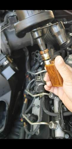

ich habe den Fehler vermutlich gefunden. Hatte mir gestern eine E-Shisha besorgt und damit nach dem Luftfilter das System gefüllt.

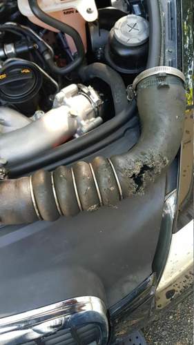

Der Turboschlauch ist unten komplett zerfetzt. Ich kann quasi meine Hand reinstecken.

Auf den Schlauch weise ich immer wieder hin! Dieser zerlegt sich offenbar mit den Jahren. Bei mir haben sich die Silikonschichten innen komplett abgelöst gehabt (unscheinbar von außen) und dann beide Ladeluftkühler verstopft. Ergo, neuer Schlauch und neue LLK.
Der Schlauch ist auch sehr preiswert bei Audi. Ich habe dann einen "billigen" für etwa 100€ genommen, ich hatte auch welche für 30-40€ gekauft, um zu schauen wie die sind, weil die auf den Bildern dem 100€ teil sehr ähnlich sahen, aber die taugen gar nichts. Bei Audi liegt der Schlauch bei 300€.
Wundere mich das man garnichts gehört hat. Schau mal ob dann wieder alles ok ist.
Habe den Schlauch nun ausgebaut. Morgen kommt hoffentlich der neue Schlauch. War vermutlich ein Marder??
Habe diesen Schlauch bestellt... Hoffentlich taucht der ewas.
