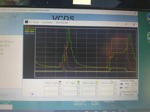

So, nun bin ich mit der Diagnose etwas weiter. Das Auto ruckelt und rußt beim Fahren mit angeschlossenem LMM.
Habe 3 verschiedene LMM getestet immer mit dem selben Problem.
Wenn ich den LMM abklemme läuft er auf einmal wie ein Örgelchen nur ohne Leistung.
Es kommt aktuell auch keine Fehlermeldung mehr.
Habe jetzt nochmal die Werte mit dem alten LMM SOLL / IST verglichen (Rot = SOLL, Grün= IST) siehe Foto.
zusätzlich die Werte vom Ladedruck:
Ladedruck SOLL=GELB / IST= Hellblau
Die Ladedruckkurve ändert sich quasi gar nicht bei erhöhter Drehzahl.
Gibt es typische Stellen an dem Auto wo die Ladeluft abhauen könnte? Wie kann man das am einfachste testen?
--> Habe den Ist Wert vom Ladedruck mit dem an meinem Barometer an der Wetterstation verglichen... Das Barometer hat 958mbar Luftdruck angezeigt. Daher gehe ich einfach mal davon aus, dass der Ladedrucksensor in Ordnung ist.
Kann mir jemand helfen? Werde am Freitag mit der Fehlersuche weitermachen.
