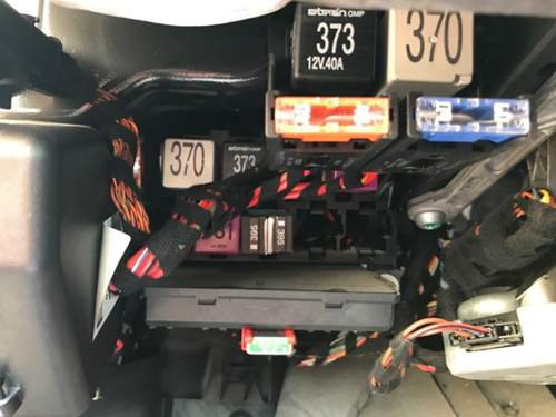

  7. Motor geht nicht aus beim drehen vom Zündschlüssel
Audi A6 C6/4F
gerade hat mein Dicker mich ganz schön auf trapp gehalten. Wollte ihn abstellen, drehte den Schlüssel rum und alle geht aus bis auf den Motor. Der läuft munter weiter 😰
Dann mit VCDS einen Scan gemacht, Fehler gelöscht und nochmals versucht. Leider ohne Erfolg. Musste dann Massekabel von der Batterie entfernen bis er irgendwann mal ausging. Aber die Lüftung im Innenraum lief weiter trotz gezogenem Schlüssel.
Deshalb Vermute ich mal Zündschluss. Anbei mal mein Scan. Audi A6 4F 2.7 TDI Quattro (120kw)
Vielleicht kann mir ja jemand sagen, was er vermutet oder hatte vielleicht auch schon mal das Problem. Einiger Fehler konnte ich nicht löschen und kamen sofort wieder. Auch per Fernbedienung konnte ich Ihn nicht abschließen. Jetzt erst beim letzten mal abstellen über Batterie hat er wohl alles beendet, aber gleich gesagt Batteriespannung zu schwach. Die habe ich soeben auch gemessen und zeigt, 12,1 Volt an.
Habe jetzt einfach mal das Ladegerät dran gehängt und will morgen dann nochmals auslesen.
Danke schon mal.
Gruß Bernd

das Relais für Spannungsversorgung der Kl. 15 (J329) sitz im 9fach Relaisträger hinter Ablagefach Fahrerseite, also links unterhalb dem Lenkrad hinter der Cockpitverkleidung. Es müsste das erste Relais in der oberen Reihe sein.

Ich würde eher auf das Relais Klemme 15 tippen, welches nicht mehr abfällt. Diese Relais sind nicht gerade bester Qualität und können verkleben. So wäre es möglich, dass das Relais nicht mehr abfällt und den STGs weiterhin das Signal geben. Würden einige Fehler erklären.

Ich würde es selber wechseln. Wenn Du einen guten Verweerter hast, dann ist dieses Teil leicht zu bekommen. Auch müsste jede Werkstatt dieses Relais auf Lager haben.
Wie gesagt, die ersten relais verkleben gern. Durch den Abreissfunken beim Schalten werden die Kontakteflächen "beschädigt" und geben meistens im keinen Kontakt mehr durch - obwohl das Relais nagezogen hat. Ich habe auch schon erlebt, dass das Relais nicht mehr abfällt und somit immer Strom durchlässt.
Damit anfangen - bist Du hier in meiner Nähe, ich habe da Relais da zum Testen.

Vorne in dem anderen ist wohl noch mal so ein Relais. Soll ich das auch ersetzen?
Ach ja, gibt es da einen Trick zum rausmachen? Kommt man ja super hin und muss oben und unten die Verriegelung drücken. 🙄
Das kann ich Dir leider nicht sagen aber die Teilenummer 4H0951253 hatte ich mir mal für das Relais für Spannungsversorgung der Kl. 30 (J317) notiert. Also wenn der Mensch in der Werkstatt sich nicht vertan hat wird es wohl für Klemme 15 und Klemme 30 zwei gleiche Relais geben - ich würde da lieber nochmal nachschauen.
Falls Du die original Stromlaufpläne hast schau mal auf die Seite 1614 bzw. auf Einbauorte 803/3 oder 803/4.

ich habe noch ein Bild gefunden was Deinen Bildern ähnelt, Zeichnungen können wohl schon mal die Realität verschleiern 😁

Ich hatte die Bilder für Dich, leider hast Du mir ja Deine Email nicht gegeben. Da hätte ich es Dir senden können.
So, gestern Abend habe ich das neue Relais eingebaut. Dazu habe ich die Batterie abgeklemmt und das vordere Steuergerät los geschraubt. Anschließend kam ich sehr gut hin um das Relais raus zu ziehen.
Soweit funktioniert es. Bin gespannt ob es das war.
