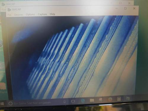

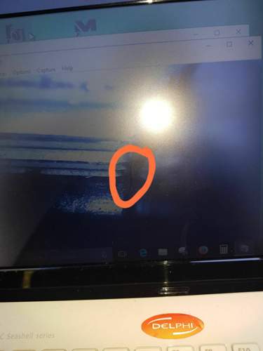

Themenstarteram 27. April 2020 um 13:33
Es könnte sein dass sich ein kleines Teilchen im ersten LLK versteckt hat. Mehr habe ich nicht gefunden...
Habe mit einem Endoskop in den LLK geschaut. Siehe Bild.
Lohnt es sich dafür alles zu zerlegen? Oder einfach mal fahren...
20200427
Themenstarteram 27. April 2020 um 13:34
So sieht übrigens der LLK von innen aus
20200427
So kleine Fetzen sind nicht schlimm. Dem Motor tut das eh nichts, der verbrennt das. Es geht darum, wenn große Fetzen die Rippen vom LLK zusetzen und die Durchströmung massiv behindern. So war es bei mir gewesen. Die LLK habe ich dann ausbauen lassen und habe sie versucht zu reinigen. Das war aber leider nicht so wirklich möglich, deshalb kamen dann neue LLK rein.
