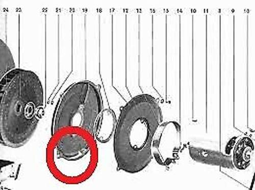

Alles in Allem kannst Du aber nicht einfach das alte Lüfterrad auf die neue Lima setzen und los fahren! Da sind Scheiben drin, mit denen man individuell das Spiel Lima zum Lüfterrad einstellen muss und dann muss das Ganze auch wieder mit Vorschriftsmäßigem Drehmoment zusammen gebaut werden.
Nur so ein Gefühl: Vielleicht solltes Du die Lima wirklich zu ner Werkstatt bringen um das ordnungsgemäß zu machen.
Wichtiger Tipp noch: an dem Großen Deckel, mit dem die Lima an den Gebläsekasten geschraubt ist, ist von hinten eine Lüftungsöffnung. Diese muss beim Zusammenbau in die richtige Richtung zeigen, sonst überhitzt die neue Lima sofort und brennt ggf. durch.

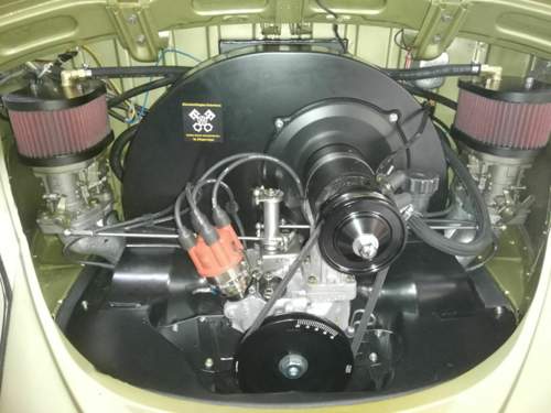

Wow, die Lima mit den Kontakten nach unten habe ich auch noch nicht gesehen..... achte beim Einbau darauf das die nach rechts zeigen..... siehe Bilder.
Die Mutter vom Lüfterrad ist eine 36mm !! Aber ohne die Lima rauszunehmen wirst du die Scheiben und Bleche schwerlich wieder montiert bekommen.
Ich habe das bei einem Kübel mal an einem Nachmittag ohne Motorausbau hinbekommen. Mit Motorausbau ist aber viel einfacher.
Guten Morgen Jürgen,
die LiMa war natürlich wie auf Deinem Bild installiert.
Wenn alles los ist kann man sie aber drehen...
