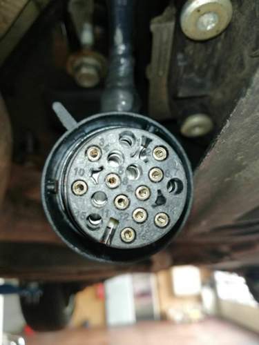

Hallo, sorry aber war ich lange nicht hier weil leider keine Zeit gehabt, bei mir von pin 4(x6031) läuft Kabel (violett) bis getriebestecker pin 10. Pin 12 ist belegt mit rote Kabel, soll ich jetzt pin 10 und 12 verbinden?

violett in PIN 10 ist die P/N Leitung. Die solltest nicht raus ziehen.
Ein rotes Kabel in Pin 12 ist nicht sehr wahrscheinlich. Rot ist nur die + Leitung und die geht in Pin 14. Schau nochmal richtig am Stecker nach. In Pin 12 kann bestenfalls ein Gelb/Weisses Kabel drin sein, wenn es schon für Wippen vorgerüstet ist.

In pin 12 war bei mir ein Kabel aber was für Farbe muss ich noch mal gucken (kein rote Kabel). Von pin 4(x6031)läuft Kabel bis pin 10 getriebestecker, ich soll von pin 4(x6031) bis pin 12 getriebestecker ein Leitung ziehen, habe gedacht kann ich das Leitung sparen deswegen habe pin 10 und 12 verbinden. Ich habe 3.0D BJ 2007
NEIN, wenn Pin 4 im X6031 schon belegt ist, dann ist das wegen deiner Fahrzeugausstattung. Ich hatte weiter oben ja bereits geschrieben, ein violettes Kabel in Pin 4 X6031 bis Pin 10 Getriebe ist die P/N Leitung.
Die Brücke wieder Weg.
Nochmal, es ist egal, was in dem X6031 genau drin ist. Es ist wichtig, dass das Kabel zum Getriebe an PIN 12 geht. Wo du das im X6031 einpinnst, ist dir überlassen bzw. musst du schauen, was frei ist. Bei mir war glaube nur der Pin 3 oder 5 frei, ich habs da eingepinnt. Du kannst es aber auch mit einer Kupplung da einfach verbinden mit dem Kabel vom SZL.
Das heißt reicht wenn zieh ich ein Leitung von SZL bis getriebestecker pin 12. Danke für deine Hilfe zessi001.
genau,
aber nur wenn pin 12 im Getriebe frei ist. Sonst ist dein Auto komisch.

Moin wieder, so sieht das getriebestecker bei mir aus
