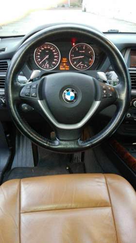

Hallo icj habe ein originales Lenkrad mir mit Schaltwippen gekauft. Jetzt weigert sich die BMW NL es zu verbauen. Sie würden keine Erlaubnis aus München erhalten.
Was soll der Schwachsinn und wer kann mir helfen? HILFE

Wieso Schwachsinn? Ein nicht in Deinem Modell verbautes BMW-Serienteil aus einer anderen Motorisierung führt eben auch hier zum Erlöschen der Betriebserlaubnis, wenn keine solche für den Einbau vom Hersteller vorliegt. Klar gesagt: Das Lenkrad mit Schaltwippen gibt es nur im Benziner, Du hast einen Diesel. Nur weil es ein BMW-Bauteil aus dem gleichen Modell (E70) ist heißt es nicht, dass es einfach so verbaut werden kann. Sonst könnte sich jeder X5M-Fahrer die leichtere Bremsanlage vom 30i einbauen, ohne Auswirkungen. Wir sind nunmal im Deutschland und da gibt es Vorschriften, an die sich die NL in diesem Fall einfach hält. Eine Einzelabnahme kann hier sicherlich zum gewünschten Ergebnis führen, wird aber teuer. Und Du musst erst einmal jemanden finden, der das Teil einbaut.
Vielleicht hättest Du dich vorher infomieren sollen, ob die NL das macht, bevor Du Dir das teil kaufst...

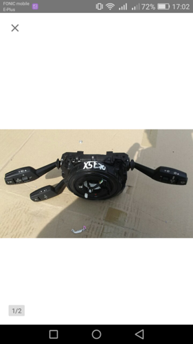

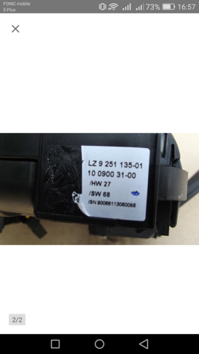

Welche Teilenummer hat dein SZL? Kabel direkt bis zum Getriebe verlegt? Schaltwippen sind dran? Welche Teilenummer? Die Fehlermeldung kenne ich nicht, daher tippe ich auf falsches SZL.
Die teilenummer muss noch nachgucken, kabel zum getriebe nicht verlegt weil Rückseite von Pin 4 war belegt.

Ich brauche die Teilenummer vom Schaltzentrum. Das ist das Teil, wo Blinkerhebel, Tempomathebel und der Wischerhebel dran gehen. Die Teilenummer steht irgendwo auf einem der vielen Aufkleber. Alternativ kannst die auch über das DSC per Diagnose auslesen. Die Schaltzentrem vom Vor Facelift passen ziemlich sicher nicht für Wippen, hatte ich ja weiter oben schon geschrieben.
Die Kabel hast du bis zum Getriebe gezogen? Getriebe auf Schaltwippen codiert?
Was sagt der Fehlerspeicher vom Getriebe? Das Schaltzentrum interessiert sich für die 2 Kabel eigentlich nicht, nur das Getriebe wertet die Leitungen aus.
Ich weiß nicht was im Schaltzentrum an Fehlern eingetragen wird, wenn es ein SZL ohne Wippen ist, an welches Wippen angeschlossen werden. Das SZL für Wippen hat einen LIN Bus intern und übersetzt das Signal auf eine Widerstandscodierung für das Getriebe. Kannst auch an den 2 Kabeln messen, ob da Widerstandswerte raus kommen.

@zessi001 weißt Du vielleicht ob das SZL ist richtig, weil möchte noch Lenkradheizung nachrüsten
