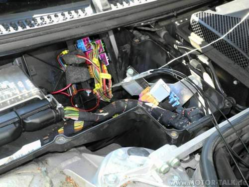

Hallo zusammen, habe heute versucht mir in meinem Audi A8 3,3 tdi aus 2000 einen Tempomaten nachzurüsten. Lenkstockhebel ist montiert. Das Kabel (klick hier) habe ich dazu bestellt. Ich weiß aber ums verrecken nicht wo die Pins angeschlossen werden. Weit kann es ja nicht sein da das Kabel ja nur ca. 1 Meter lang ist. Wer weiß bescheid und kann mir vieleicht helfen?

Dieses Tempomaten-Thema entwickelt sich zur Herausforderung in mehreren Etappen. Ich bin nun mit den Kabeln durch (*juchuu*), aber die PINs 76, 75, 57 und 38 am Motorsteuergerät sind bereits belegt. Und zwar alle. was tun? Einfach mit Stromdieben drangehen oder was?
Außerdem ist das Kufatec-Kabel anders beschriftet (ja, es jat keine Kabelfarben, sondern graue Kabel mit Beschriftung der Farbe) als es von Audi vorgesehen ist, es hat "weiss", "blau", "rot" und "gelb" und nicht "rotgrün", "blau", "rotgelb", und "sw". Schweres Mapping.
Für schnelle Antworten bin ich sehr dankbar! flixe
Update: es ist alles zusammengebaut und sieht prima aus. Leider funktioniert die GRA dennoch nicht. Ich werde wohl noch mal die Kontakte direkt vom Tempomatenebel zum Steuergerät messen müssen (Löten habe ich ja gerade erst gelernt) und mich mit der Freischaltung beschäftigen, da waren wir uns nämlich nicht so sicher, ob die geklappt hatte.
Dieses Tempomatensache hält mich echt auf Trapp (aber jetzt ist der A8 auch unter der Fußmatte mal gut durch geputzt ;-) )
So, folgende Fehler sind im Steuergerät: 17947 und 17977. Werde wohl mal prüfen müsen, ob ich alle Kabel an den richtigen Stellen an gelötet habe ... oder was meint ihr?
Ist aber auch zu blöd, das Kufatec eigene "kabelfarben" vergibt und nicht die Farben nimmt, die in der Audi-Anleitung stehen.
Update: nun scheint alles korrekt verkabelt, keine Fehler mehr bzgl. GRA unplausibel o.ä. Funktioniert trotzdem nicht, aber das sollte, wie ich nun recherchiert habe an einem defekten Kupplungspedalschalter (F36) liegen. Irgendwann läuft das Ding. Und dann gibt es auch eine umfassende Anleitung für alle A8-Neulinge wie ich einer bin. Versprochen.

3. Anpinnen der Kabel am Steuergerät bzw. Verbinden mit den Kabeln, die zum Steuergerät gehen:
Hat man alle Kabel verlegt, dann geht es ans Löten / Anpinnen (wie jeder lötet bleibt ihm überlassen, aber ich empfehle Schrumpfschläuche zu verwenden!):
Bei meinem A8 waren die PINs am Motorsteuergerät, wie die Kabel vom LSS dran müssen, bereits belegt. Die Erklärung dafür ist ganz einfach: die Verkabelung ist bereits ein Stück weit vorbereitet und zwar gehen die Kabel, die aus dem Innenraum kommen, nicht direkt an das Motorsteuergerät, sondern erst an einen Stecker im Elektrokasten. Die Kabel vom LSS müssten also nur bis zu diesem Stecker gehen, im Falle der Kabel für den Tempomaten zu dem weißen Stecker (siehe Foto). Von da an sind die Kabel bereits verlegt, laufen erst aus dem Elektrokasten heraus in den Motorraum und dann wieder in den Elektrokasten hinein zum Motorsteuergerät. Man braucht also eigentlich die Stecker am Motorsteuergerät nicht zu entfernen und zu öffnen. Folgende Kabel sind zu verlöten bzw. zu verpinnen (die Beschriftung der Kabel habe ich dabei meinem Kabel von Kufatec entnommen, LSS PIN bedeutet die PIN-Nummer, die am LSS am Tempomatstecker drauf steht):
LSS PIN 1 an das Kabel löten, dass am weißen Stecker rot/grau ist bzw. am MSG auf PIN 76 legen, das Kufatec-Kabel war beschriftet mit “weiss”,
LSS PIN 2 an das Kabel löten, dass am weißen Stecker blau ist bzw. am MSG auf PIN 75 legen, das Kufatec-Kabel war beschriftet mit “blau”,
LSS PIN 3 an das Kabel löten, dass am weißen Stecker rot/gelb ist bzw. am MSG auf PIN 57 legen, das Kufatec-Kabel war beschriftet mit “rot”,
LSS PIN 2 (ist zusammen mit LSS PIN 6) an das Kabel löten, dass am weißen Stecker schwarz/weiß ist bzw. am MSG auf PIN 38 legen, das Kufatec-Kabel war beschriftet mit “gelb”.
