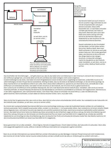

Deine vorderen Lautsprecher fasst du gar nicht an, die versorgt dein Radio weiterhin, du bist gerade ja nur dabei einen Subwoofer mit Signal und Verstärkung zu versorgen.
Chinch vom Radio zur Endstufe
Remote vom Radio zur Endstufe
Strom Pluskabel von Batterie auf Sicherung auf Endstufe
Massekabel von der Endstufe zur Fahrzeugkarosse
Lautsprecherkabel von der Endstufe zum Subwoofer

Das blaue Kabel an deinem Radio (Auto ANT) ist das Kabel was du brauchst. Daran klemmst du das Kabel was am anderen Ende in den REM Eingang der Endstufe geht.

Vom Radio gehen NUR Chinch und die Remoteleitung nach hinten zur Endstufe, weiter nichts.
EDIT
Hier, Google ist dein Freund:
http://imageshack.us/f/43/verkabelung.jpg/
Statt der 2 Lautsprecher kommt bei dir nur ein Woofer dran, Anschluss ist auf deiner Stufe gekennzeichnet mit "Bridged"
Remotekabel fehlt auf dem Bild, geht bei dir von AUTO ANT am Radio zu REM an der Endstufe.

Ich habe mich auch mal künstlerisch betätigt, diesmal in Form einer grafischen Darstellung mit ein wenig Text, der zur groben Erklärung dienen soll ...
Druck ihn dir aus, nimm ihn mit ans Auto und mach nur das, was dort steht ...
Provoziere aber bitte in keinster Art und Weise meinen Satz, der ganz unten steht, sonst zahlst du die Spritkosten 😉
Anleitung
Mit Freifläche fürs Wasserzeichen 😁 *thumbs up*
Klar, aber die übertreiben mit der Größe ihres Wasserzeichens ganz schön, findeste nicht auch ? 😁
Da ist ja mehr Wasserzeichen als Text und Bild 😁
Also,
wie du bereits gelernt hast, kommt das Chinchkabel ans Radio und an Line IN.
Das Remote-Kabel ist meist sehr dünn und in meinem Fall blau. Den Verstärker schliesst du mit einem normalen Lautsprecherkabel an den Subwoofer an. Dabei kommt es drauf an, ob du einen Subwoofer hast mit einem oder zwei Basstellern. Wenn du zwei hast, würde ich mich an die Beschriftung auf dem Verstärker halten und Links an den linken anschliessen usw.
Und das Massekabel kommt nicht an die Batterie, sondern irgendwo an die Karosserie 😁
