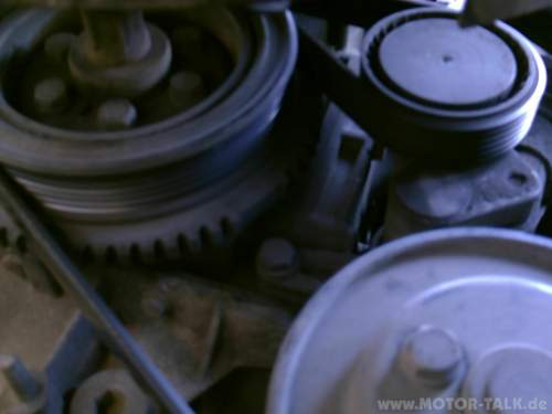

ich habe ein großes problem, ich habe meine ZKD erneuert was gut verlief... bis ich die steuerzeiten einstellen wollte (habe).ich habe mit einer schraube im getriebe die ot stelle gesteckt ,beim durchdrehen habe ich aber 2 löcher wo die schraube rein geht bemerkt was nun???welche nehme ich ??? brauche eure hilfe bitte...Danke. BMW 316I e36 coupe.

leider habe ich den motor zerlegt bekommen,habe mich beim einbau auf die getriebe stellund ot wo die schraube rein geht verlassen :-( kopf drauf laut schraube getriebe auf ot ...nur hab ich nun auf keinem zylinder komp.kann das sein ohne das ein aufsetzen der Ventile kommt? kann mann sich nicht am unteren rad Geber zahnrad dort ist eine stelle ohne zähne (flach) orientieren?? das rad selber ist ja fixiert mit einem pinn.also verstehe ich das so wenn ich den kopf ohne getriebe auf ot gestellt habe eingebaut habe und ich nun 2 löcher im getriebe habe wo der dorn rein geht ,das ich den kopf wieder runter machen muss??
Ps muss ich dann wieder alles neu holen dichtung schrauben????oder geht das noch so weil ja nicht lief???

der schwingungsdämpfer passt eh nur einmal da er ein art steh bolzen am aufsatz hat. auf dem schwingungsdämpfer ist ja ein kranz drauf wenn ich die flache stelle auf den geber stelle ist das dann nicht die ot stellung ?? eine andere art marke ist da nicht zu finden...und wie gesagt habe ich komischer weise 2 stellen am getriebe wo der dorn rein geht ich verstehe das auch nicht...

Habe alles schon abgesucht,finde keinerlei ot stellen,am unteren Rad.🙁(

Leider hat der M43 keine solche Markierung. Nur diese zahnlose Stelle, vorne am Schwingungsdämpfer. Wenn die auf den KW-Sensor zeigt, müsste da ungefähr der OT sein. Aber das ist nicht genau genug. Der Kopf muss warscheinlich nochmal runter...
