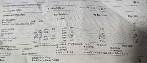

Ich brauche bitte dringend Hilfe.
Golf MK 4 1.6 AKL 1998
Lambdawert zu hoch CO2 zu hoch.
Der einzige Fehlercode, den ich habe, der immer wieder auftritt, ist => Oxygen Sensor Control 00537 Lower Limit Stop value.

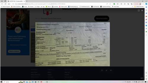

in dem AU-Bericht sehe ich, daß keine "KAT-Konditionierung" durchgeführt wurde..
Dessen Lambda von 1,064 und CO von 0,7 könnten nach einer ordentlich durchgeführten "KAT-Konditionierung" durchaus ein Ergebnis gehabt haben, womit die AU bestanden gewesen wäre.
Ergebnisse, die danach mit "#" versehen sind, bedeuten das Entsprechendss übersprungen wurde oder abgebrochen wurde oder es erfolgte eine manuelle Eingabe.
In diesem Fall wurde die "KAT-Konditionierung" übersprungen oder abgebrochen.
Es erfolgte somit keine AU nach Herstellervorgaben.
Man gab dem Motor nicht die Möglichkeit, die AU bestehen zu können!
Grüsse

Hier sind die alte Werte im Foto.
Heute war ich zur Nachuntersuchung da, Lamdawert 0.8 CO2 Wert 5.8 xD.... ich weiss nicht ob es an dem Motorsystem Reiniger liegt.

AU
@rubberduck0_1
Was das angeht bin ich bei dir aber bleibt dabei das der Lambdawert nicht passt und der Kat es demnach sowieso nicht sauber wandeln kann
Update....
Sorry für die späte Rückmeldung, ich bin erst heute dazu gekommen zum TÜV zu fahren.
ENDLICH BESTANDEN. allerdings ziemlich knapp laut Prüfer. Er hat erst Mal das Auto fast zwei Minuten lang auf 6000 Umdrehungen durchgejagt, dann kam erst der CO2 wert runter.
