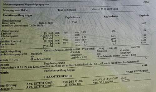

Hilfe AU nicht bestanden Golf 4 1.6 AKL
Ich brauche bitte dringend Hilfe.
Golf MK 4 1.6 AKL 1998
Lambdawert zu hoch CO2 zu hoch.

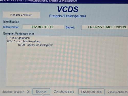

Der einzige Fehlercode, den ich habe, der immer wieder auftritt, ist => Oxygen Sensor Control 00537 Lower Limit Stop value.

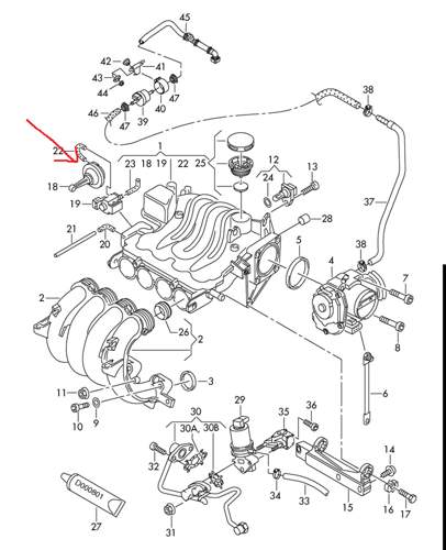

Unterdruckschlauch vom Bremskraftverstärker ist neu.

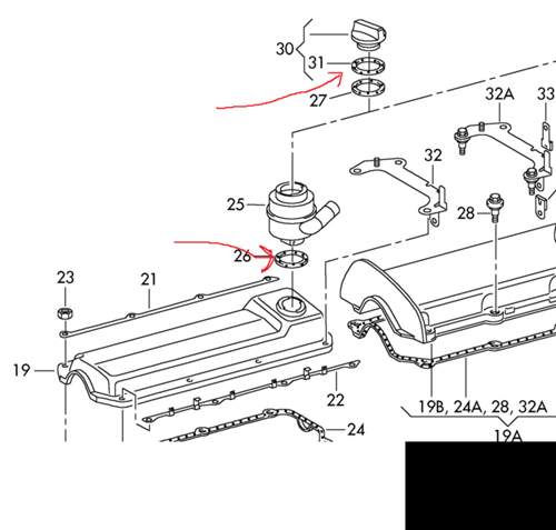

2 neue dichtungsringe am Öldeckel / darunter

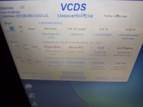

Hi, sorry für die späte Rückmeldung.

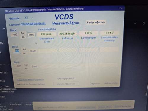

Hier sind die Werte...
Warm gefahren (von der Arbeit nach Hause), dann direkt beim Ankommen ausgelesen. Die Lambda hat nicht geregelt. Ausgemacht (Schlüssel abgezogen).. Gestartet .... zwei Mal von alleine wieder aus gegangen.... dritte Mal ausgelesen beobachtet, die Lambdaregelung geht langsam bis 25% hoch dann wieder langsam auf 0%.
hab auch Videos gemacht falls die für dich besser sind.
Das mit dem nach dem Starten wieder aus gehen passiert immer wieder... Deswegen hatte ich die ganzen Sensoren etc. Mal getauscht. Aber Jetzt noch öfter aus PLUS Abgaswerte nicht stimmt und keine TÜV :/

- Vergleiche mal die Luftmassenwerte MWB 12 mit gestecktem und abgezogenen LMM Stecker....sind die gleich?
Dann LMM vermutlich defekt oder verschmutzt. Wie hast du den gereinigt? Liqui Molli einfach ins Rohr geblasen? 🙂 Das bringt mal gar nix....

Das Steuergerät funktioniert prima....Die Lambdasonde hat nix zu regeln das ist der Fakt. Die Regelung versucht bis 25% Einspritzzeitkorrektur auszugleichen. Schaltet dann ab und geht auf 0 und damit in den Notlauf....Der Hitachi LMM verschmutzt mit der Zeit. Das hatte bei mir zum gleichen Problem geführt. Ich habe damals die Messonde rausgeschraubt und mit einem Q-Tip und Bremsenreiniger sauber gemacht. Läuft wieder seit 50tkm.
Werde ich morgen machen.

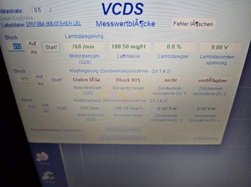

Heute Ohne LMM getestet und die MWB 12 Werte beobachtet... Sind gleich wie letztes Mal... geht langsam bis 25% Lambdaregelung und wieder langsam runter...
Der alte OEM macht das gleiche.

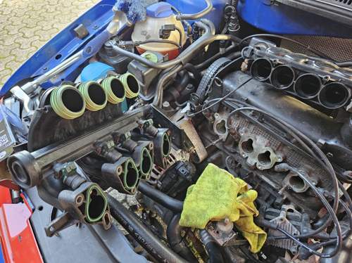

Ich habe es gestern endlich geschafft mich an dem Auto dran zu machen...
Neue Dichtung am Bremsverstärker

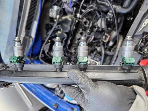

Vier neue VDO Einspritzventile:
Easy Austausch.

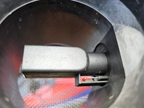

Neuer Hitachi Luftmassenmesser:
Easy Austausch, habe dabei festgestellt, dass ein Platz zwischen den LMM und Filterkasten wo eine Dichtung sein könnte... Gerade nachgeschaut.... Ja, Dichtung fehlt :/ (Attentäter unter anderem gefunden???)
Neue Gebrauchte Ansaugbrücke:
Richtig übertrieben gut mit vier Dosen Bremseinreiniger, Rest vom Drosselklappenreiniger was ich über hatte gereinigt und alle neue Dichtungen aus der alte Brücke vorsichtig raus geholt und übernommen.
Festgestellt, dass obwohl die gleiche Teilenummer+Buchstabe die Brücke minimal anderes aussieht (Ventileinheit). Hat aber die gleiche Maßen.

Wenn die Dichtung vom LMM nicht verbaut war, dann ist das mit großer Wahrscheinlichkeit die Ursache gewesen. Die sitzt nach dem Sensor....

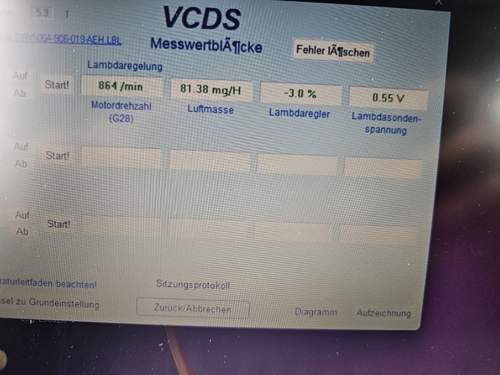

Update...
Dichtung Luftfilterkaster-/LMMdichtung eingebaut MWB 12 beobachtet... Die Lambdaregelung geht in minus und nicht mehr bis +25%... Ist schwankend -4% - 0%... Ich gehe davon aus, dass das jetzt normal ist 😁
DK auch neu angelernt... Luftmasse und Leerlauf ist weniger logischerweise 🙂
