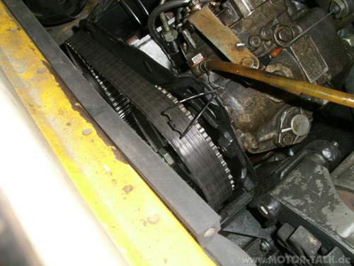

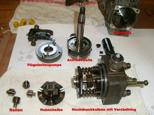

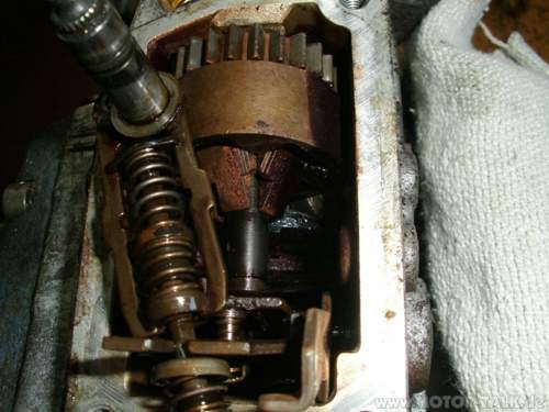

Hab mir den Bulli von Jasmina heute vorgeknöpft. Die leuchtende Ölkontrolle war wohl die Ladekontrolle. 15 Km ohne Öldruck hätte er wohl nicht geschaft.
Der Leistungsverlust war die undichte ESP. Die wollten wir heute ausbauen und abdichten. Der Dieselgetränkte Zahriemen lief schief und franste hinten aus. Da ahnte ich schon schlimmes. Am Pumpenrad ca 3-4 mm Höhenspiel.
Eine Pumpe vom 1,6 D hatte ich noch (lange) liegen. Eingebaut, Ventile eingestellt, Zahnriemen neu. Leider, außer mit Startpilot, sprang er nicht an. Auch durch anschleppen kein Erfolg. Warscheinlich ist durch die lange Liegezeit durch den alten Kraftstoff was verklebt, so daß nichts aus dem Filter gesaugt wird.
Das einzige Erfolgserlebnis, die Ladekontrolle geht aus, nach dem Tausch völlig verschlissenen und ausgeschlagenen Lima.
Nun müssen wir eine Pumpe auftreiben, damit wir ihn wieder zum Laufen bekommen.

Bei der Pumpe werden die Flügekzellen fest sitzen,mal über Nacht mit Biodiesel oder E85 befüllen,meist hat man Glück und die lösen sich wieder
Hatte die Pumpe paar Tage mit normalen Diesel geflutet, ausgekippt und mit Druckluft ausgepustet. Ob das mit Bremsenreiniger auch funktioniert ?
Thomas
