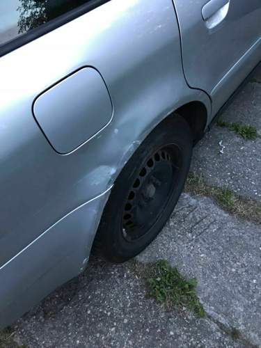

mein Nachbar hat es heute geschafft, 3 nebeneinander parkende Autos zusammen zu schieben. Meiner war natürlich in der Mitte.
Folgende Schäden sind vorerst zu sehen:
- Beide Türen links eingedrückt.
- Tür hinten rechts eingedrückt.
- Scheibe hinten links gesprungen.
- Beide Kotflügel hinten links und rechts eingedrückt.
- Stoßstange hinten verzogen.
- Tankklappe eingedrückt.
- Scheinwerfer hinten rechts gebrochen.
Der Wagen wurde quasi um einen guten Meter nach rechts, entlang der Hinterachse verschoben. Daher sind auch noch nicht sichtbare Schäden an der Achse, nicht auszuschließen:

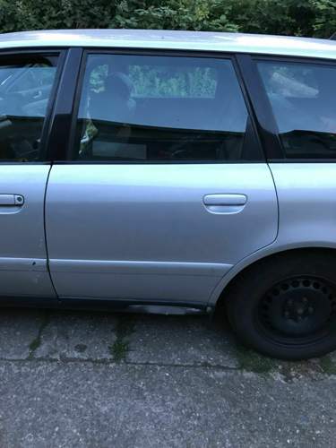

Ich habe heute ein Angebot für ein „Türpaket“ bekommen.
Es wären:
1) Eine komplette Tür vom B5 FL Limousine in meiner Wagenfarbe und einem sehr guten Zustand.
2) Ein Fensterrahmen vom B5 FL Avant.
3) Die passende Scheibe zum Fensterrahmen, aber getönt.
Habe ich richtig recherchiert, dass ich die Tür zu meinem B5 FL Avant wie folgt passend machen kann:
-Bei der neuen Tür die Verkleidung und den Rahmen abschrauben.
-Den neuen Rahmen vom Avant reinschrauben.
-Folie von der neuen Scheibe abziehen und in den Rahmen setzen.
-Meine alte Verkleidung draufschrauben.
Oder habe ich da was übersehen?
Die beiden Türblätter sind doch identisch?
Und eine Tönungsfolie lässt sich doch abziehen?

Jo da brauchst Du nur die Rahmen tauschen, weil die Türblätter sind gleich. Und die Türverkleidung kannst Du auch übernehmen.
Die Tönungsfolie sollte sich eigentlich so abziehen lassen.
Die lackierte Kunstsoffleiste außen ist beim FL breiter und der Türgriff ist komplett anders.
Wenn dich das nicht stört, sinds rein optische Probleme.
@freak25
Es sind alles Türen/Teile aus einem FL.
Es ging lediglich um den Unterschied zwischen Limousine und Avant.

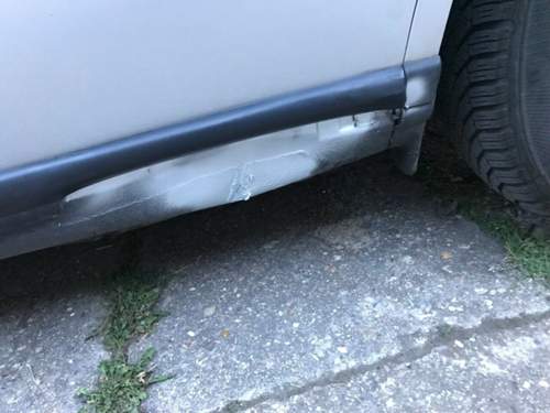

Schritt 1 ist getan:
(Da ich gerne noch einiges selber machen möchte, bevor ich den zum Lackierer abgebe)
- Schweller bisschen zurechtgehämmert und mit Zink-Spray versiegelt.
- Neue Tür zusammengebastelt
(Türblatt aus einer FL Limo, Rahmen mit Scheibe aus einem VFL Avant und die Verkleidung aus meinem FL Avant).
- Kotflügel halbwegs zurückgebogen
(mittels Muskelkraft und ca. 15x15x100 cm Kantholz).
- Neue Tankklappe reingeschraubt.
Als nächstes werde ich die Rückleuchte tauschen, den Riss in der Stoßstange kleben (mit Epoxid und Glaswolle) und die Stoßstange richten (ggf. auch die Halter tauschen).
Der sieht ja schon mal besser aus wie vorher.
Aber die Tür musst Du noch einstellen, die ist zu hoch.
@djohm das ist mir am Ende auch aufgefallen, aber ich habe den Schweller leider nicht ganz so glatt runterbekommen, wie ich es mir vorgestellt habe. 🙁
(Ich hatte keinen Vorschlaghammer zur Hand)
Der steht noch an einer Stelle ca. 2 mm nach oben ab. Daher kann ich die Tür auch nicht absenken.
Sobald der Schweller gemacht ist, wird die Tür auch wieder etwas runtergesetzt 🙂
Ok, wenn der Schweller noch im Weg ist geht es natürlich nicht😎

Ich werde mal die Tage schauen, ob ich am Schweller noch etwas Platz bekomme, wenn ich die Einstiegsleiste hinten runternehme (die ist ja auch gebrochen und hatte sich auch etwas hochgehoben)
