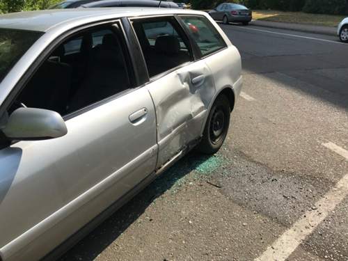

mein Nachbar hat es heute geschafft, 3 nebeneinander parkende Autos zusammen zu schieben. Meiner war natürlich in der Mitte.
Folgende Schäden sind vorerst zu sehen:
- Beide Türen links eingedrückt.
- Tür hinten rechts eingedrückt.
- Scheibe hinten links gesprungen.

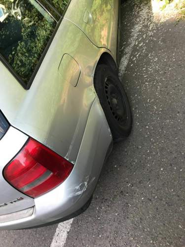

- Beide Kotflügel hinten links und rechts eingedrückt.
- Stoßstange hinten verzogen.
- Tankklappe eingedrückt.
- Scheinwerfer hinten rechts gebrochen.
Der Wagen wurde quasi um einen guten Meter nach rechts, entlang der Hinterachse verschoben. Daher sind auch noch nicht sichtbare Schäden an der Achse, nicht auszuschließen:

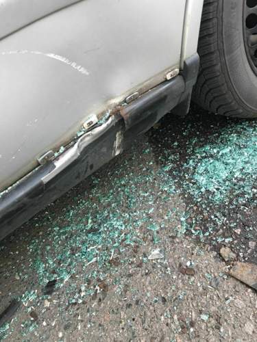

- Der Schweller ist machbar. Entweder mittels angeschweißten Haken auf der Richtbank oder durch rausschneiden und einschweißen eines neuen hinteren Teils (was auch der Reparaturleitfaden von Audi vorsieht).

So wie es aussieht hat nur die Karosserie Schäden abbekommen.
Puh, der Schweller hat was abbekommen.
Mir wurde mal von nem Gutachter nach einem Unfall gesagt, dass ich mir das mit Wiederherrichten eigentlich sparen kann, sobald der Schweller was abbekommen hat, lohnt selten bei so nem alten Auto (war nen E46 Compact).
Ich denke auch, wie schon gesagt wurde: Versicherungsgeld einstreichen, entweder was neues holen, oder aber den gleichen und alles was an deinem besser ist übernehmen.
Evtl, falls der Motor wenig runter hat, schauen ob man den günstig übernommen kriegt.
Das lohnt nicht mehr, von der Arbeit mal ganz abgesehen.
Der ist im gesamten Heckbereich total verzogen.

Was den Schweller angeht:
Wieso stellt er so ein Problem dar? Wegen der Aufwendungen Montage mit dem kleben und nieten?
Er ist ja doch eigentlich kein tragendes Element der Karosserie. Es gibt auch genügend Leute die den auch mal so tauschen, zwecks Tuning/Optik.
Meiner ist auch von unten schon seit Jahren zerdrückt, wegen diversen Hebebühnen.
Oder kenne ich da noch eine Bedeutung von dem Tell nicht?
Eingedrückter Schweller ist beim TÜV ein schwerer Mangel, da die Struktur erheblich geschädigt ist. Ausnahme: Du hast einen Leiterrahmen, wie er bei Transportern oder Geländewagen üblich ist.
So wie dein Heck aussieht muss der auf die Richtbank. Das wird dann richtig teuer. Ob sich das finanzel lohnt?

Gestern habe ich mir den Schaden nochmal in Ruhe angeguckt.
Beim Schweller ist, von vorne gesehen, hauptsächlich nur diese schwarze Beschichtung ab und er ist an der einen Stelle knapp 1 cm eingedrückt.
Von unten gesehen, hat sich am Schweller nichts verändert. Keine Verformung oder Unfallspuren zu erkennen.
Von oben konnte ich noch nicht schauen, weil ich die Tür, mangels sicheren Unterstellplatz, noch nicht öffnen konnte.
Ich denke man kann den dann wohl tauschen.
Die Stoßstange ist um ca. 0,5 cm nach rechts verschoben. Man kann die mit der bloßen Hand zurückschieben. Ich gehe davon aus (oder hoffe), dass sich nur der Stoßstangenhalter verzogen hat.
Dann hätte sich vielleicht das Thema mit der Richtbank erledigt.
