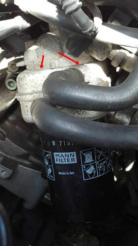

Habe gestern einen kleinen Ölfleck unterm Auto gesehen, Motorhaube geöffnet und mich erschrocken dass Öl im Motorraum verpspritzt ist, auch unter der Motorhaube sieht man den Fleck, ist als Bild angehängt.
Ölstand war auch auf Minimum.
Ich hatte jetzt die Vermutung dass das Öl evtl. aus dem Ölmessstab Rohr rausgespritzt sein könnte, da recht viel ölfeucht war konnte ich nicht erkennen wo es her gekommen ist, nachdem ich ein wenig sauber gemacht habe ich den Motor warmlaufen lassen und jemanden zum Gasgeben herbeigeholt.
Habe nirgends etwas spritzen sehen, einzig dass sich der Ölmesstab etwas bewegt, der scheint ein wenig locker zu sein, genauso der Trichter für den Stab, der lässt sich hin und her wackeln und leicht drehen....

Ja, der weiße Schleim setzt sich bei Kurzstrecke auch im Ölkühler ab und verformt ihn bei Frost, dann kommt das Öl zwischen Ölfilterhalter und Ölkühler raus (hatte ich auch schon, 1.8T ANB). Meine Tips:
*neuen Ölkühler einbauen, eventuell nur neue Dichtung
*Ölwechsel machen! Du fährst nach 3 Jahren Kurzstrecke nur noch mit Schleim!

Aus der KGE kann es eigentlich nicht bis zur Haube hochspritzen, aber am Ölfilter/-kühler liegt der Druck von der Ölpumpe an.

Danke für die Tipps, werd mir das dann alles anschauen wenn die Teile da sind.
Nur wieso spritzt es jetzt nicht mehr raus wenn da irgendwas kaputt ist?
Ich mein, sollte die Dichtung da kaputt sein und es dort rausgespritzt ist, müsste es das dann nicht jetzt immer machen?
