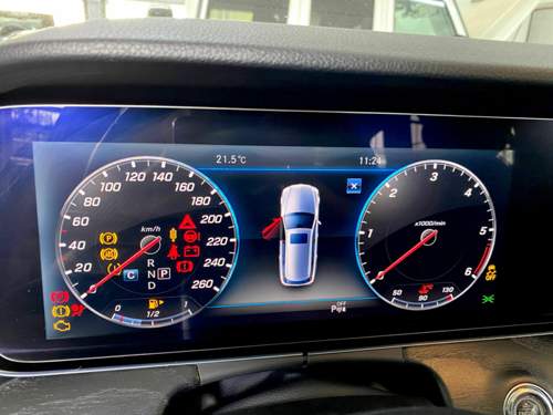

Hallo an alle,
heute habe ich durch Zufall bei Dämmerung beim öffnen der Tür helle Flecken am Widescreen Display entdeckt.
Ich habe mal drei Bilder angehangen, welche die Problematik wohl gut beschreiben. Die Kamera hellt das ganze zwar ordentlich auf, aber die Flecken sind definitiv da und jetzt fallen sie natürlich noch mehr ins Auge.
Bis dato ist dies mir nicht so aufgefallen, da beim geladenen Display das ganze nicht so sehr auffällt.
Wie sind eure Erfahrungen mit diesbezüglich?
Klarer Garantiefall?
Danke euch und einen schönen Abend

Also mein Auto BJ 2017 steht auch zum Tausch in der Werkstatt, dass stellt sich aber aktuell kompliziert dar. Der Einbau geht ja für Fachleute innerhalb kürzester Zeit, so war es bei mir auch, aber dann kam keine Kommunikation mit dem HUD zustande und jetzt ist der Comand Bildschirm schwarz. Der technische Support aus Berlin ist nun gefragt und kümmert sich drum, mal sehen wann ich das Auto bekomme, nachdem ich schon 5 Wochen auf das Display gewartet habe

Hallo Zusammen,
ich habe aktuell einen gebrauchten S213 (Junger Stern) in der Auswahl, der aus meiner Sicht auch ein fleckiges Display hat, siehe Bild.
Wie beurteilt Ihr denn den Stand des Displays im Vergleich zu Euren fehlerhaften Displays?
Der Freundliche bekommt für einen Tausch vom Werk 75% der Kosten erstattet, sodass ich selbst noch 875 EUR für den Tausch zahlen müsste. Daher möchte ich gerne einschätzen, wie Eure Displays im Vergleich waren, denn dort wurde der Tausch nach Euren Schilderungen voll bezahlt.
Foto des Displays
Das hat ´ne Macke. Wenn du zuzahlen sollst, lass ihn da wo er ist.
Das könnte er, mit ein bisschen Einsatz, kostenneutral für dich austauschen.
Sehe ich wie delvos, ich würde den mit dem Problem nicht kaufen, oder die 875€ als Verhandlungsmasse betrachten.
Hallo zusammen, ich würde das so nicht kaufen, der Händler hat für Mängelfreiheit zu sorgen. Das geht zu seinen Lasten wenn er das mit dem Hersteller nicht geregelt bekommt. Außerdem würde mir das für zukünftige Probleme zu denken geben, wie die dann abgerechnet wird.
