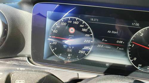

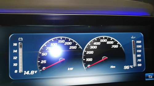

Hallo an alle,
heute habe ich durch Zufall bei Dämmerung beim öffnen der Tür helle Flecken am Widescreen Display entdeckt.
Ich habe mal drei Bilder angehangen, welche die Problematik wohl gut beschreiben. Die Kamera hellt das ganze zwar ordentlich auf, aber die Flecken sind definitiv da und jetzt fallen sie natürlich noch mehr ins Auge.
Bis dato ist dies mir nicht so aufgefallen, da beim geladenen Display das ganze nicht so sehr auffällt.
Wie sind eure Erfahrungen mit diesbezüglich?
Klarer Garantiefall?
Danke euch und einen schönen Abend

habe auch das selbe Problem mit den weißen Flecken.
Kulanz abgelehnt, obwohl lückenlos Scheckheft gepflegt beim Mercedes. Junge Sterne MB100 Garantie abgelehnt...

@Danko9, welcher Fehler wurde an MB übermittelt? Wie viele km ist der Wagen gelaufen? Ich habe nun beim zweiten Auto Kulanz beantragt, ist unverzüglich genehmigt worden, Auto ist aus 2017.
Fehlercode: Display matt.
Der Servicemitarbeiter hat bei mir alle Fehlercodes genannt. Bei mir wurden daraufhin 100% von MB übernommen. Vorher wurde abgelehnt wegen Fehlercode: Pixelfehler.
Jörg
Das weiß ich leider nicht welcher Fehlercode übermittelt wurde. Fahrzeug hat 31720km
Gruß Danko
Dann einfach den Servicemitarbeiter danach fragen und erneut Antrag stellen lassen.

Ich habe bisher 2 mal erfolgreich als Fehler angeben lassen, dass die Verklebung fehlerhaft ist und das ist auch das Schadensbild und wird in aller Regel von MB anerkannt

So habe anrufe bekommen MB Mitarbeiter und mir würde gesagt das ich mal vorbeischauen weil die wollen foto von Display machen.
Und hat so gesagt das MB das alles übernehmen wird entweder MB oder von Händler selbst wo ich das Auto her habe.
Wenn ich mehr Info habe melde ich mich dann hier.
Hallo zusammen
Habe heute die Info bekommen das es 100% von MB übernommen wird alles.
Es soll next Woche schon gemacht werden.
Hallo Zusammen,
hab nach ein wenig kämpfen nun auch die Mitteilung bekommen, dass es zu 100% übernommen wird.
