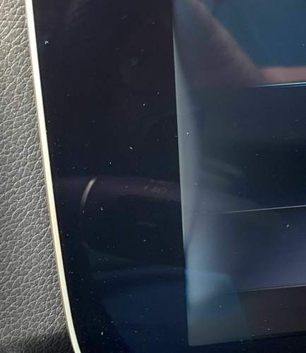

Hallo an alle,
heute habe ich durch Zufall bei Dämmerung beim öffnen der Tür helle Flecken am Widescreen Display entdeckt.
Ich habe mal drei Bilder angehangen, welche die Problematik wohl gut beschreiben. Die Kamera hellt das ganze zwar ordentlich auf, aber die Flecken sind definitiv da und jetzt fallen sie natürlich noch mehr ins Auge.
Bis dato ist dies mir nicht so aufgefallen, da beim geladenen Display das ganze nicht so sehr auffällt.
Wie sind eure Erfahrungen mit diesbezüglich?
Klarer Garantiefall?
Danke euch und einen schönen Abend

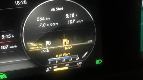

Ich bekam im Frühjahr auf Garantie ein neues Display eingebaut.
Nun gab’s laut NL eine neue Software dafür. Im Ergebnis davon scheint es neue Anzeigen zu geben (siehe Bild).
Weiß jemand, was alles geändert wurde oder ob’s ne Liste davon gibt?

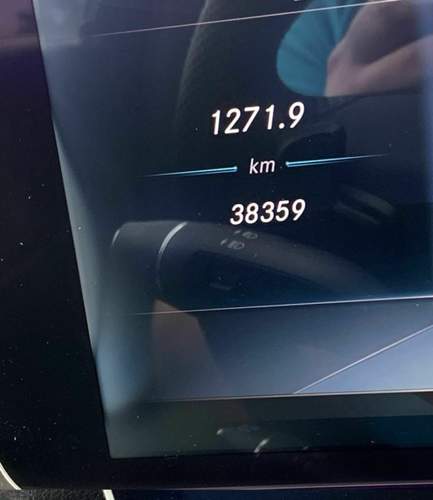

Hier mal 2 Fotos von meinem Widescreen Display. War im Sommer heftiger, leider treten die hellen Flecken derzeit nicht so stark auf... Wie schätzt ihr das ein?
Widescreen
Widescreen
Dass reicht für ein neues unter Garantie!
@A238ler schrieb am 1. November 2020 um 18:34:26 Uhr:
Jetzt hab ich auch Reifentemperatur drin und optisch einige unterschiede. Muss noch mal weitersuchen..
