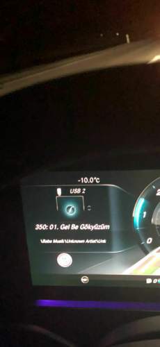

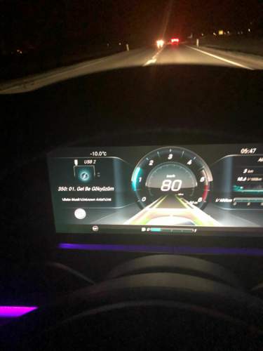

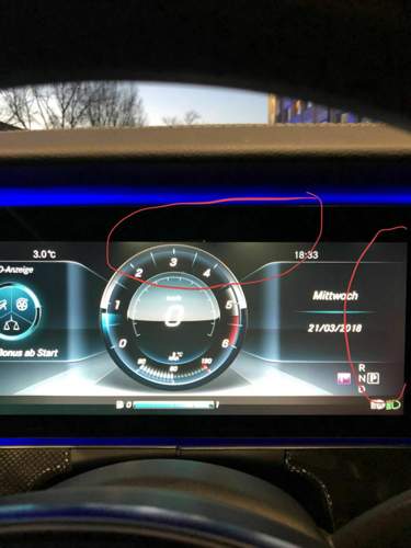

Hallo an alle,
heute habe ich durch Zufall bei Dämmerung beim öffnen der Tür helle Flecken am Widescreen Display entdeckt.
Ich habe mal drei Bilder angehangen, welche die Problematik wohl gut beschreiben. Die Kamera hellt das ganze zwar ordentlich auf, aber die Flecken sind definitiv da und jetzt fallen sie natürlich noch mehr ins Auge.
Bis dato ist dies mir nicht so aufgefallen, da beim geladenen Display das ganze nicht so sehr auffällt.
Wie sind eure Erfahrungen mit diesbezüglich?
Klarer Garantiefall?
Danke euch und einen schönen Abend

Bei TFT wäre das normal aber bei OLED darf das eigentlich nicht sein, was meint ihr, weist mein Tacho auch ein Fehler auf oder bin ich da zu penibel
Ich würde es an deiner Stelle bei Mercedes versuchen! Ich habe meins auch reklamiert und bekomme voraussichtlich heute diesbezüglich eine Rückmeldung.
Wie bereits von mehreren Usern erwählten darf sowas eigentlich beim (P)OLED Screen nicht sein.

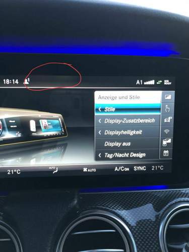

Wer kommt hier auf die Idee dass es sich um OLED handelt? Auch wenn die OLED- Prduktion mittlerweile in die die Gänge gekommen ist, reden wir doch über andere Preise als bei LCD, bzw. IPS- Paneln.
Ich gehe davon aus dass zwei 12,3 Zoll OLED dann doch recht teuer kommen würden, auch wenn Mercedes hier aber tausende (wohl eher Millionen)kauft.
Also, ich sehe hier maximal ein IPS- Panel. Bei dem einem oder anderem ist die Hintergrunbeleuchtung ungleichmässig. Dies sorgt auch für helle Flecken. Hier, in diesem Fred, muss aber unterschieden werden zwischen einem Hardwaredefekt und schlechter Hintergrundbeleuchtung, also zwischen Frontabdeckung und dem Pixel-Panel sind Luft und Staub eingeschlossen. Im angehängtem Bild ist dies eindeutig der Fall. Hier lösen sich die einzelnen Schichten durch mangelhafte Verarbeitung voneinander und eben Luft und Staub können eindringen. Auf dem Bild ist das Panel eingeschalten, natürlich ist dieser Zustand auch im ausgeschaltenem Zustand so.
Ich habe so nebenbei gerade ein altes Tablet mit sehr ähnlichem Fehlerbild entsorgt. Weil besser wird nichts, im Gegenteil das wächst sich aus. Bei TV- Geräten versuchte man sich mit dem sogenannten local dimming, aber auch dies ist bei Mercedes nicht der Fall, die Hintergrundbeleuchtung ist ständig im gesammten Panal ein.

Nach dem Artikel ist deine vermutung richtig das es sich aktuell um LC Display handelt . OLED soll erst noch kommen. Vielleicht erhalten die Kunden die Reklamiert haben diese Displays. Das würde auch die Wartezeit erklären.
https://www.computerbase.de/2018-01/mercedes-benz-oled-lg-display/
Dnke für den Link. OLED ist die weitaus bessere Lösung. Ich möchte meine LG TV nicht mehr missen.
Und OLED sollte auch für jeden erkennbar sein, da keine Hintergrundbeleuchtung nötig.

So gibt Neuigkeiten...angeblich sei das normal und solange es nicht schlimmer wird kann das Display auf Garantie nicht ausgetauscht werden. Ich nehme das erst einmal so hin und beobachte das weiterhin.
Das würde ich nicht hinnehmen, schließlich wurde es bei vielen hier genau deshalb gewechselt.
Ich würde ggf. zu einem anderen Freundlichen gehen.
Gestern in der Niederlassung Wien gemeldet und heute Antwort bekommen , kommende Dienstag werden beide Bildschirme getauscht
