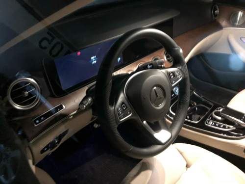

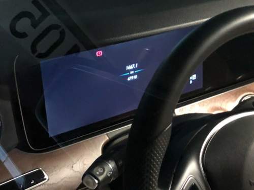

Hallo an alle,
heute habe ich durch Zufall bei Dämmerung beim öffnen der Tür helle Flecken am Widescreen Display entdeckt.
Ich habe mal drei Bilder angehangen, welche die Problematik wohl gut beschreiben. Die Kamera hellt das ganze zwar ordentlich auf, aber die Flecken sind definitiv da und jetzt fallen sie natürlich noch mehr ins Auge.
Bis dato ist dies mir nicht so aufgefallen, da beim geladenen Display das ganze nicht so sehr auffällt.
Wie sind eure Erfahrungen mit diesbezüglich?
Klarer Garantiefall?
Danke euch und einen schönen Abend

Also Fazit nach dem Werkstatt Aufenthalt:
-Neue Software für beide Displays
-Die Farbunterschiede sind weg.
-Der weisse Strich am Rand ist immer noch da.
-Nach Mercedes ist das bei den 2 Vergleichsautos genau gleich gewesen und zählt Aktuell nicht als Displayschaden.

Das würde ich nicht so hinnehmen, andere hier in der Runde wurde das auch als Mangel anerkannt und als Garantie getauscht.
Auch mein Display hat das leicht, werde ich beobachten und, falls nächste Woche mal Zeit ist, direkt mal bemängeln.
Hier mein Display. Was meint Ihr? Mangel oder muss man das ertragen???
Ich würde auf jeden Fall reklamieren.
Die Kulanz scheint mir von Niederlassung zu Niederlassung recht unterschiedlich gelebt zu werden.
Bei einem Kilometerstand von ca. 11.000 würde ich das nicht ertragen.
Wie lange möchtest Du Dich darüber ärgern, noch 3 Jahre oder mehr?

So endlich hat die zweite MB Werkstatt den Fehler erkannt und das Widescreen Display wird komplett getauscht. Hat sich gelohnt die Niederlassung zu wechseln!
PS: das Display wurde bestellt...wann es kommt ist aber nicht bekannt
hab jetzt neue Bilder gemacht, mein ihr ich sollte das reklamieren oder übertreibe ich da
.jpg
+2
Kommt drauf an wie lange du noch noch Werksgarantie hast!?
Wenn noch lange, dann würde ich noch etwas beobachten und beim nächsten Service reklamieren...
Hi! Bin in 3 Stunden bei MB- auch wegen diesen Flecken- bzw. hellen Rand an der linken Außenseite, mal sehen was die dazu sagen. Werde dann berichten. Sieht nicht ganz so heftig aus wie auf den Bildern aber ich denke das Dies ein fortschreitender Fehler ist, welcher bis zum Komplettausfall des Displays führen könnte. Habe auch noch Garantie und deswegen werde ich da gar nicht lange überlegen.
Noch bis ende Mai Neuwagen Garantie und danach die zwei Jahres Junge Sterne Garantie
Also ich sitze gerade bei MB trinke Kaffee und es wird ohne Murren nach dem Display geschaut. Wenn es ein Fehler ist, so wird es auf Garantie getauscht und fertig.
Würd ich gar nicht länger warten. Haben auch gesagt das es gut war das ich gleich gekommen bin als es auffiel!
