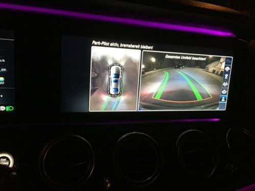

So Test beendet Park Pilot funktioniert nach wie vor einwandfrei....
+2

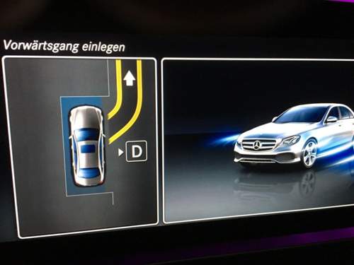

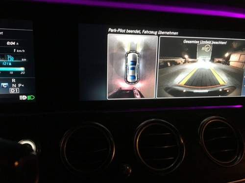

Teil zwei Bilder
Ausparken....
Alles funktioniert....
