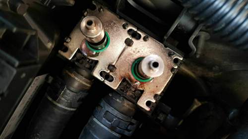

Hallo liebe Community. Mein dicker hat das selbe Problem... heiße Luft bis zum umkippen...also geht absolut gar nichts bzw kein Hauch von kühler luft. Eher pot heiß...

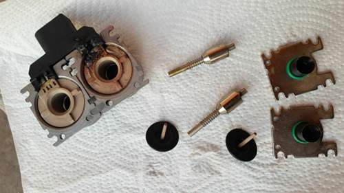

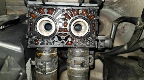

Habe jetzt mich ans ausbauen der Zylinder gemacht. War wohl nicht der erste... siehe da..es fehlt meines Erachtens nach die elektrospulen mit kupferringen? Hart aber wahr...ich sehe keine bei mir... wohl dank dem Vorgänger:^^ hier alle Teile die ich ausgebaut habe.
Kriege ich die spulen mit kuperring auch einzeln gekauft?
Kann ich den Wagen starten und fahren (Klima aus)? Muss ihn bewegen will aber dafür nicht extra alles zsm bauen. Oder geht der Kreislauf dennoch los und es sprudelt raus?

Mach dir nicht die Mühe und kauf das Ding neu. Kostet bei ebay 45 EUR (Nachbau).
Ich hatte meins auch 2x gesäubert und der Fehler ist dann immer wieder gekommen nach einiger Zeit.
Mit dem Neuen war dann Ruhe...

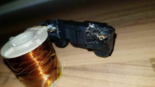

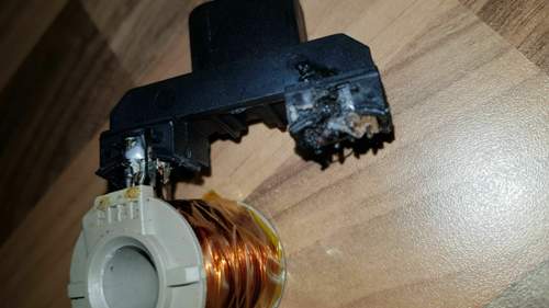

Also wenn mich nicht alles täuscht, stecken deine Spulen in den Zylindern. Die kann man rausschütteln..😕
Die Spulen steckten tatsächlich fest in den Zylindern. Nach dem raus nehmen ist mir auch klar geworden weshalb das Ding nicht funkt.. durchgeschmort. Also kaufe ich direkt ein neues Teil.
Weiss jemand ob man die Zylinder einzeln bekommt oder dann einfach das ganze Teil?
