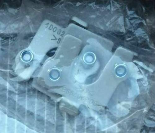

Im Zusammenhang mit dem Wechsel der Wärmetauscher wird auch immer von sehr teuren Haltern/Klammern/Schellen, keine Ahnung wie die Teile genau heißen, gesprochen, die mit erneuert werden müssen, weil sie sich verbiegen.
Handelt es sich dabei um die Schellen für die Anschlussstutzen der Wärmetauscher mit der Teilenummer 4D0 820 799 B?
Audi verlangt dafür satte 35 Euro pro Stück!
Müssen diese Teile wirklich neu?
Ich danke dir.
Gruß, René
Ja die lieben Schellen,
die verbinden das Heizungsrohr mit den Wärmetauschern.
Für eine 2. Verwendung sind sie einfach ungeeignet,
verbiegen beim Ausbau, haben keinen deutlichen Anschlag
und beim Einbau sind sie hinterher meist undicht.
Leider merkt man es erst bei 80 Grad und Druck auf dem System,
also alles wieder auf, Wasser raus und nochmal das Ganze...
Im Laufe der Zeit wurden sie etwas verbessert (Version A)
und teurer (alt ca. 1,80€/Stk. neu dann ca. 6,80€/Stk.).
Auch diese Schellen sind in der Praxis nicht so viel besser -->
Erst die 3. Variante (4D0820799B) ist sehr aufwendig gestaltet
aber doch recht gut zu montieren.
Ein Montagefehler oder Undichtigkeiten sind bis jetzt passé.
Kleiner Wehrmutstropfen dabei ist die moderate Preiserhöhung,
von ca. 6,80€ auf deutliche ca. 38€ das Stück (x 4 Stk.) !!!
Bei dem Arbeitsaufwand würde ich dennoch nur die Besten nehmen
(wer das schon mal gemacht hat, weis warum 🙂).
Einmal richtig gemacht, brauch man da (für weit über 10 Jahre)
nie wieder ran.

Machst Du bitte mal Fotos davon? Hab das hier in einem russischen Forum gefunden, aber wäre nett die Dinger mal abgelichtet zu sehen.
4d0 820 799 b
@McFly42 schrieb am 4. Dezember 2020 um 17:26:20 Uhr:
meinst du Bilder von den völlig überteuerten Schellen?
Mache ich.
Kann aber etwas dauern, da ich erst alle anderen Faktoren, die für mein Wärmeproblem auch verantwortlich sein könnten, ausschließen möchte, bevor ich an die Wärmetauscher gehe.
Gruß, René
