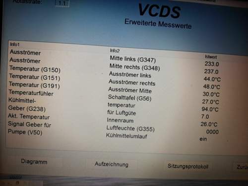

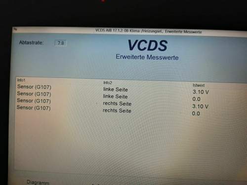

Hallo Leute,
heute habe ich noch mal in meinem Dicken gesessen und mit VCDS vor allem die Temperatursensorwerte der ausströmenden Luft in der Warmlaufphase meines Motors bis zum Erreichen einer KW-Temperatur von 90 Grad beobachtet.
In den Anlagen habe ich Bilder in Bezug auf die gemessenen Werte von meinem
Laptop-Bildschirm eingestellt.
Mit geht es ja vor allem um die vier Luftdüsen im Armaturenbrett.
In der Warmlaufphase meines Motors sind die entsprechenden Werte der Geber/Sensoren, Temp.-Geber G150-Ausströmer links, Temp.-Geber G151-Ausströmer rechts und Temp.-Geber G191-Ausströmer Mitte, analog zur KW-Temperatur angestiegen.
STG-Climatronic (J255) - Temperatureinstellung über die gesamte Warmlaufphase BEIDSEITIG auf "HI".
Es kommt aber immer wärmere Luft aus der mittleren und rechten Luftdüse im Armaturenbrett/Beifahrerseite, als aus der mittleren und linken Luftdüse im Armaturenbrett Fahrerseite.
Dieser Umstand verwirrt mich etwas.
Der Luftverteilerkasten/Klimakasten hat einen Ausströmer links, einen Ausströmer rechts und einen schmaleren, längeren Ausströmer Mitte.
Soweit alles klar.
Der Ausströmer links wird demnach vom linken Innenraumwärmetauscher mit warmer Luft über das Gebläse versorgt, der Ausströmer rechts analog dazu vom Rechten.
Es gibt aber nur einen Mittenauströmer für die beiden mittleren Luftdüsen im Armaturenbrett.
Wenn diese aber bei gleich hoher Temperaturanforderung über das KBT-Bedienteil (HI) unterschiedlich warm werden, dann müsste der mittlere Ausströmer/Luftkanal in zwei Hälften unterteilt sein, denn sonnst könnte aus den beiden mittleren Luftdüsen nicht unterschiedlich warme Luft strömen.
Dies müsste er ja eigentlich sowieso sein, da ich über das KBT auch unterschiedliche Temperaturen anfordern kann.
Liege ich da richtig???
Wenn dem so ist, dann müssten in meinem Fall die Innenraumwärmetauscher unterschiedlich warm werden und im Umkehrschluss unterschiedlich verstopft sein.
Allerdings habe ich den Eindruck, dass an den vier Düsen im Armaturenbrett die ausströmende Luft definitiv nicht die Temperatur aufweist, die der Temp.-Geber G191-Mitte im VCDS anzeigt.
Dies ist jedoch nur ein subjektiver Eindruck, wenn ich die ausströmende Luft an den vier Luftdüsen mit der Hand fühle.
Gemessen habe ich die Lufttemperaturen nicht!
Bitte schaut euch meine Bilder an.
Für mich sind die Werte, die darauf zu sehen sind, fast alle schlüssig.

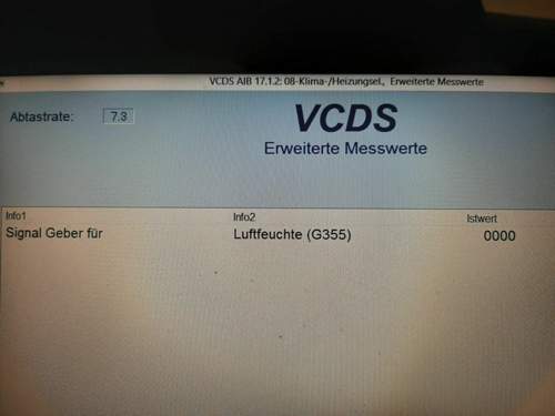

Die Ausnahme macht dabei nur der Wert "0000" vom Geber für Luftfeuchte (Siehe Bild VCDS 03), der sich mir nicht erschließt.
Ist der Wert "0000" der Richtige???
In den MWB der Standheizung, siehe Bild "VCDS 22", ist mir noch ein Wert aufgefallen, der sich mir nicht erklärt.
MWB 011, da steht ein Außentemperaturwert vom 34,0 Grad bei einer tatsächlichen Außentemperatur von 9,0 Grad.
Dieser Wert kommt vom Temperaturfühler G17/CAN.
Ist dieser Wert normal, oder der Sensor defekt?
Wenn jemandem von euch noch weitere Werte auffallen, die seiner Meinung nach nicht passen, dann schreibt mir dies doch bitte hier.
Vielen Dank dafür.
Ich werde auf jeden Fall zunächst die beiden Innenraumwärmetauscher wechseln lassen und dann sehen, ob diese Aktion eine Verbesserung bringt.
Schaden kann es sicherlich nicht.
Gruß, René

Die Werte sind eigentlich ok soweit. Ausser Innenraumtemperatur. Der zeigt 26 Grad. Kann das sein? War es wirklich SO warm im Auto?
Hallo micha204,
@micha204 schrieb am 14. Dezember 2020 um 15:05:44 Uhr:
danke für deine Rückmeldung!
Ja, die 26 Grad könnten stimmen, allerdings lief er da schon über eine Stunde mit der beidseitigen Temperatureinstellung auf "HI".
Gruß, René
Ah, ok. dann finde ich da nichts außergewöhnliches...
... Beide WT dicht !
Bei 94 Grad und 1 Std beide Seiten auf Hi,
sollten die G150/151 in ein par Min über 50 gehen...
