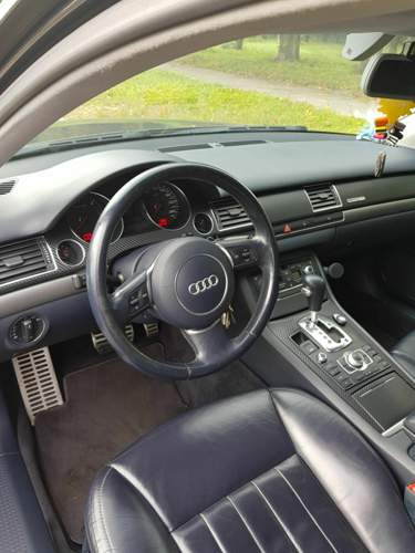

ich möchte meinen A8 von den Holzdekorleisten befreien und auf Carbon folieren.
Wie ich die Leisten an an den Türen abbekomme, ist klar...
Wie sieht es jedoch mit den Leisten am Armaturenbrett aus, vorallem die am Tacho!?
Auch die Mittelkonsole bereitet mir Kopfschmerzen....
Hat vielleicht jemand eine Anleitung für den ganzen Spass?

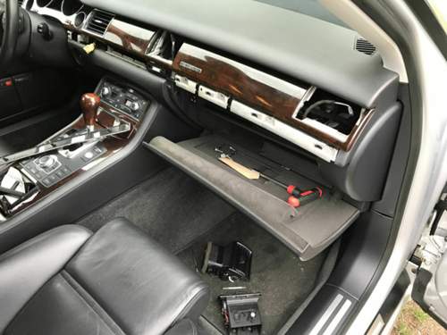

Die am amaturen brett, silberne leiste vorsichtig hebeln und entfernen, vorher kleingeldfach öffnen und blende nach links wegschieben. alle lüftungsdüsen entfernen( unter der untersten lamelle jeweils zwei haken nach oben ziehen) und düse rausziehen. Dann sieht man die schrauben die die holzblende von tacho halten und rechter dekorleiste.
Mittelkonsolw einfach ascher raus, darunter die schraube lösen und ascher komplett entfernen. Dann mit keil über klima bedienteil langsam dekorrahmen etnfernen. Dabei wählhebel in p. Alles ein teil ohne schrauben

Paar bilder, siehst du was dich erwartet😉

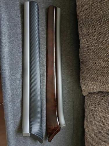

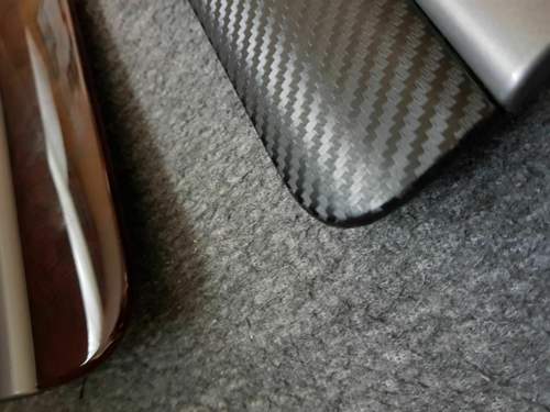

So siehts fertig aus, erster versuch war hässliche folie( die helle 2d folie) neu ist dann 4d und dunkler
E0d510d4-04b4-45bb-a2a3-b9e6a526dee0
7ca3c530-815e-46ff-925a-ffc870432efd
8f4df515-3598-45fd-85b6-16cc2218ecb3
Also mit der dunklen Folie sieht das richtig gut aus!
Daumen hoch 🙂
Hab noch 2 qm, reichen für einen innenraum und mehr... wenn jemand will. Bezahlt hab ich 59€, würde sie für 30 abgeben.

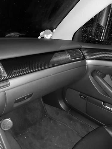

Mein Wochenende kam früher als gedacht...😁
Ziel vollkommen erfüllt...😁
Fragt mich bitte nicht, wieso zwei von den Bildern in schwarz/weiß sind.....😕

Sieht echt super aus.
Warum hast du nicht alle Bilder in Farbe gemacht? 😁
Aber wirklich super geworden.
Besten Dank,🙂
alle Bilder sind in Farbe...!
Sobald ich die jedoch hochlade, sind die zwei in schwarz/weiß....
Super, was hast du für folie verwendet?
Das war Folie von Amazon....
https://www.amazon.de/.../ref=oh_aui_detailpage_o00_s00?...
Gekauft habe ich drei Stück (30x150 cm), wobei ich nur zwei benötigt habe....!
Dazu habe ich noch ein gutes Skalpell-Set gekauft und das war mehr als nützlich...!!!
