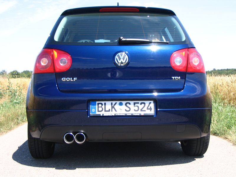

Ich wollte mir den unteren Teil der HEckschürze des GTI (mit der aussparung für den auspuff)auf meinen "normalen" 5er ummontieren...geht das ohne weiteres oder ist es eine größere Sache...????
Hatte vor mir eine neue doppelrohr Auspuffanlage zuzulegen ,aber da die Standart heckschürze keine aussparung für die auspuffrohre hat benötige ich jetzt den teil der GTI Heckschürze....

kannst du austauschen, ist kein Problem😉
passt wie gesagt problemlos
Aber nicht vergessen, die Innenkotflügelspritzschutz mitzukaufen (mir fällt der Name grad nicht ein, diese Filzmatten halt), sonst entsteht da ein Spalt, das Gti Heck ist unten etwas breiter. Hab ich damals beim Umbau auch gemacht, waren glaub ich nur 20 Euro die Seite extra. Noch eine gebrachte Gti Anlage drunter und fertig ist.

Wenn du die Schürze von Standart GTI nimmst, ist diese nicht grundiert und auch nicht lackiert, die bleibt also so hässlich schwarz.
Und so weit ich weiß, haben die Endschalldämpfer für den Golf V eine Krümmung damit sie UNTER die Standartschürze passen.
Deswegen wird gerne beim 1.6er Golf V die ESDs vom Audi A3 1.6 genommen, weil diese dann gerade herraus führen.
Daher wäre es gut zu wissen was für einen Motor du hast.

Dann sollte man sich mal bei Remus informieren, wie es mit einem 1.4er ESD aussieht wo er im Endeffekt rausschaut.
Achja, wenn du die Schürze vom Standart GTI holst, ist diese genauso aus aufgerauten Plastik wie deine Standartschürze. Daher die muss geschliffen, gefillert, grundiert und lackiert werden. Gibt einige die es hier gemacht haben und ich meine bei einigen war es relativ wellig und der Lack platze wieder ab.

Ich habe noch ne teillackierte original GTI heckschürze in shadow blue bei mir in der garage die kannst du zu einem guten preis bekommen wenn du willst.
Falls das shadow blue nicht passt kannst du sie auch ganz einfach umlackieren, das würde auch nicht viel kosten, da sie ja schon vorbehandelt ist.
Die heckschürze hat auch noch die original aussparung (natürllich mit deckel) für die anhängekupplung, was aber nicht wirklich auffällt.

Bilder habe ich natürlich.
http://www.motor-talk.de/.../gti%20sch%C3%BCrze%20und%20endrohre.jpg
http://www.motor-talk.de/.../gti%20sch%C3%BCrze%20und%20endrohre-2.jpg
http://www.motor-talk.de/.../gti%20sch%C3%BCrze%20und%20endrohre-3.jpg

Ja, das die originale GTI heckschürze, teillackiert (auch wenn immer viele sagen das es nicht geht oder hält).
Du kannst die schürze gerne haben, wir müssen uns dann nur einigen wie wir es machen, ich kann sie dir auch in deiner wagenfarbe lackieren lassen, du kannst auch zu mir kommen und ich kann dir das ding dann gleich anbauen, damit habe ich überhaupt kein problem.
