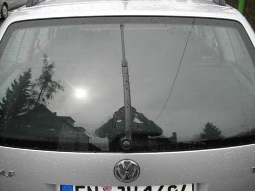

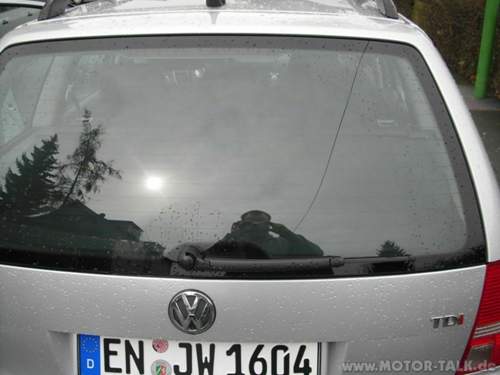

Der Touran-Arm plus Touran-Wischer ist etwa einen bis maximal zwei Millimeter kürzer als die Heckscheibe hoch ist. Ein Bild habe ich angehängt. Ich habe aber nur eines in der Ruhestellung, aber das Wischfeld ist aufgrund des Drecks einigermaßen zu erkennen.
P1010004
Super, danke fürs Foto, das genügt schon!
Ich denke ich werde auch zur Touran/Touran-Lösung greifen. Morgen mess ich nochmal, wieviel mein derzeitig verbauter herkömlicher Wischer wischt, ich weiß gar nicht, ob der auch an die 3. Bremsleuchte rankommt.
ich finde dass der Wischer zu lang ist, er sollte unter der Bremsleuchte abschliessen.

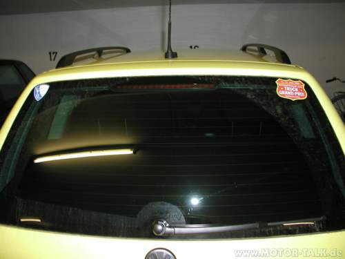

Hat jemand evtl. ein Foto mit Touran/Arm und Polo/Wischer an einem Bora oder Golf Variant?
Wäre echt nett.

Hallo nochmal,
hat denn keiner nun ein Foto mit Touran-Arm und Polo-Wischer an einem Variant?
Bitte sehr dringend!!!
MfG
Harzertdi

Wenn es dir bis morgen reicht, kann ich dir im hellen mal ein Bild schiessen, hab diese Kombination an meinem Golf Variant verbaut.
kein Problem, wäre dir sehr dankbar. Ich finde die TOURAN/TOURAN Kombination einfach zu lang,
die kürzere Version ist mir auch wegen einem Aufkleber (Schriftzug) über der Bremsleuchte sehr wichtig, möchte nicht dass der beschädigt wird.
MfG und gute Nacht...
