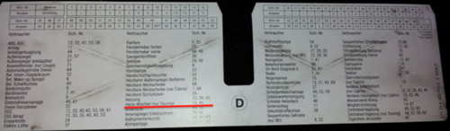

Das würde mich jetzt schon mehr als wundern, wenn der Compact keine extra Sicherung für den Heckscheibenwischer hätte. Und das wäre für mich immer der erste Ansatzpunkt
Der Compact hat keine Sicherung (zumindest keine Reguläre im Sicherungskasten...) für mich völlig unverständlich da der Touring eine hat und es eigentlich das selbe System ist.... Naja Sparmaßnahmen...
@He-Man42 schrieb am 15. März 2018 um 12:00:37 Uhr:
Komisch, nach ein wenig googeln fand ich eine Belegungsplan in dem die Sicherung Nr. 3 für den Heckwischer ausgewiesen wird. Und die war vom Compact
Vielen Dank für deine Unterstützung, aber das macht mich gerade etwas stutzig, lt Belegungsplan (siehe Bild) gibt's beim Compact keine, lt. BMW Autohaus in München Wasserburgerstraße ebenfalls die Aussage es gäbe keine Sicherung und ich solle das Auto mal zur Überprüfung dort lassen...
Nichts für ungut, aber sicher das du E46 Belegung gefunden hast und nicht E36?
lg
Bildschirmfoto-2018-03-15-um-12-23-29
Wie gesagt, ich habe es auch nur gegoogelt. Von daher möchte ich mich da nicht zu weit aus dem Fenster lehnen. Du hast ja einen Belegungsplan in deinem Auto. Wenn da nichts von einem Heckscheibenwischer steht wird es wohl so sein.
Edit: aber irgendwie muss das ja abgesichert sein.
