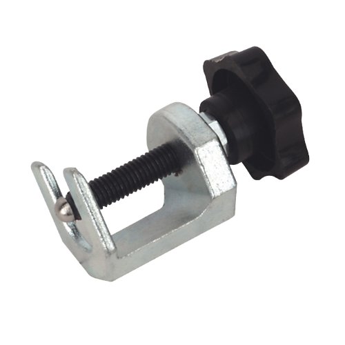

Noch ein Tipp zum Abziehen des Wischerarms: Die Methode von Micha kann man machen, aber am besten nimmt man dazu einen Abzieher. Da ist das Risiko, das etwas beschädigt wird am geringsten.
Jepp, ich habe dazu dies benutzt:
http://ecx.images-amazon.com/images/I/41rZlQ7rp-L.jpg
wenn es mit dem abzieher nicht klappt, wie bei mir ... ich habe mit nem metallsägeblatt ganz vorsichtig nen schlitz seitlich in das teil geschnitten, um die spannung zu vermindern und dann hats geklappt. ist aber mit vorsicht zu genießen.

Mein Set (20 Euro) sieht ziemlich in Ordnung aus. Ich habe jetzt die Abdeckung runtergenommen, die Spritzdüse ebenso und auch die Mutter konnte ich abschrauben. Nun bekomme ich den Rest dennoch nicht runter. Dabei hatte ich schon gedacht ich wäre am Ziel... :-S
Muss ich da nur mehr Gewalt anwenden? Oder ist das nun der Punkt, wo dieses eigentümliche Werkzeug angewendet werden könnte?... Wenn ja, wo bekomme ich das denn?

Ohne dem speziellen Werkzeug findest du hier noch einen Lösungsansatz 😉
http://www.motor-talk.de/blogs/micha225?tag=Aerotwin-Heckwischer
wie schon geschrieben.. ohne das werkzeug geht es nur bedingt weiter. wenn du das nicht hast, dann reicht es auch aus, kurz zu atu oder sowas zu fahren, die haben die dinger meist, und die ziehen dir das dann ab. bei mir war es das gleiche problem, nur dass es auch mit dem abzieher nicht mehr weiter ging. zu festgegammelt. ich hab dann sämtliches plaste abgemacht und mit ner metallsäge ganz vorsichtig nen seitlichen schlitz reingemacht um dem ganzen die spannung zu nehmen, und dann ging es ganz einfach ab.
hebeln etc, da wäre ich vorsichtig.
