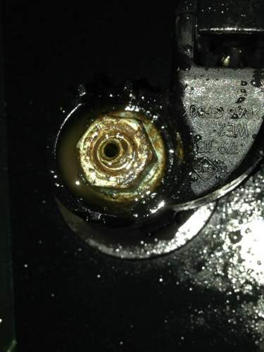

Habe meine heute nach selben Symptomen mal abgebaut. Aus den Düsen kam -wenn überhaupt- nur ein Rinnsal raus.
Wenn man die Kappe und den Verteiler mit den kleinen Düsen abgenommen hat, und dann den Wischerhebel betätigt, spritzt es ordentlich und auch mit Druck raus.
Habe die Düseneinheit eben mal in WD40 gebadet, später dann nochmal mit Essig über Nacht. Mal schaun obs dann besser geht.

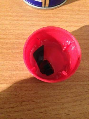

Nach ca nem halben Jahr Nichtbenutzung der Wasserdüsen hinten, funktionierten meine gestern auch nicht mehr.
Hab sie relativ leicht raus bekommen, versucht durchzupusten .. ging nicht.
Also 5min Essigbad und danach im Wechsel Nadel /Essigbad versucht zu reinigen. Nach weiteren ca 5 min war es geschafft und beide Düsen wieder frei.
Nun nochma ca 10 min Essigbad um den Rest auch noch zu lösen und alles hat wieder einwandfrei funktioniert.

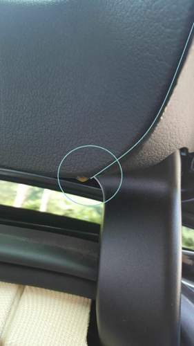

Hallo
Heute als ich mein Wagen geputzt habe, hab ich gemerkt, dass beim öffnen und schließen des Kofferraums Wasser zu hören ist. Wenn ich den Kofferraum auf habe, läuft das Wasser tröpfchenweise an der Abdeckung runter. Aus den Drüsen der Heckscheibenwischer kommt kein Wasser raus!!!
Links im Kofferraum wo die DVD Anlage ist, ist alles trocken.
Kennt jemand das Problem? Was könnte das sein und wie kann ich das am besten lösen?

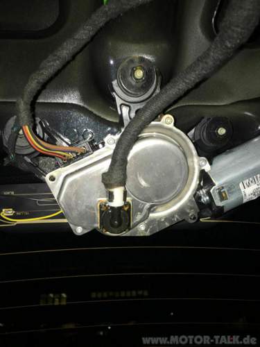

Da ist die Verbindung zwischen Wischermotor und Wasserschlauch undicht. Zu finden ist diese Schlauchkupplung direkt am Ende des Schlauches zum Wischermotor. Kleines Billigteil, große Überschwemmung. Die komplette Verkleidung muss runter, sonst kommst nicht ran.
Img-2840
Ich habe nur den unteren Teil gelöst und den Wischermotor tauschen können 😉
Ist eng...aber es geht
