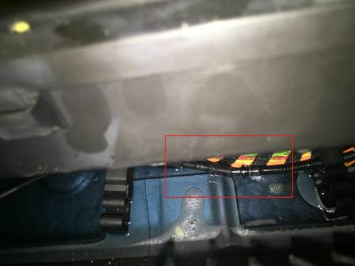

da ich jetzt endlich Urlaub habe, wollte ich mich mal den kleinen Problemchen an meinem 3.0 TDI widmen. Folgendes Problem: Die Wisch-Waschanlage funktioniert vorn tadellos, hinten hingegen geht zwar der Wischer, es kommt aber kein Wasser. Nun habe ich schon von dem Problem gelesen, dass das Wasser auf den Träger mit den ganzen Multimedi-Gerätschaften tropft. Da ich ein ähnliches Problem schon einmal mit meinem A8 hatte (und das hat mich wochenlang beschäftigt...), habe ich gleich mal nachgesehen - es sieht alles trocken aus. Wo könnte das Problem noch liegen?

Es war zwar nicht die Stelle, die Jo und Lina gefunden haben, aber der Ansatz war der richtige. Hatte die Verkleidung unterhalb des Lenkrads und die hinter der Motorhaubenentriegelung ab und konnte die Suppe schon riechen. Der Boden war aber furztrocken.
Habe dann die Verkleidung der Einstiegsleiste demontiert, den Fahrersitz abgeschraubt und nach hinten gekippt und den Teppich hochgezogen. Da stand die Flüssigkeit ca. 0,5 cm hoch. Da ich vollelektrische Sitze habe, saß da allerdings noch die große schwarze Box mit dem Steuergerät vom Sitz. Und wie es der Zufall wollte, war das Leck genau da drunter.
Allerdings kann man die Box einfach nach oben anheben, ist nicht verschraubt. Und da drunter war die Schlauchverbindung offen, siehe Bild im Anhang. Wie auch immer die sich von selbst gelöst hat. Da unten ist ja null Bewegung. Vielleicht hat ja der Vorbesitzer oder eine Werkstatt da unten schon mal gewerkelt.
Also wieder zusammengesteckt und den Sumpf trockengelegt. Gleich die Funktion des Wassers getestet, und siehe da, immer noch nicht... 🙁 Dann habe ich mich aber an die verstopften Düsen erinnert. Diese abgezogen und nun spritzt es wieder.

Die große schwarze box unter dem Teppich ist übrigens dein Telefon Steuergerät 😉 @alno_2003

Du meinst, wenn die Düse hinten zu ist, dass sich dann der Druck so stark aufbaut, dass die schwächste Verbindung in der Leitung auseinandergedrückt wird? Klingt plausibel. Hätte allerdings nicht gedacht, dass Audi so schwache Verbindungen in Flüssigkeit führende Leitungen verwendet. Noch dazu, wo sie so nahe an Kabelsträngen liegen.
Ach guck, danke. Hatte nur gesehen, dass da hinten ein Kabelstrang rausging, der an den Steckverbindungen für die Sitz- und Airbageinheit mündete. Naja, zumindest funktioniert noch alles und der Wischwassersee hat keine Schäden an der Elektronik verursacht.
