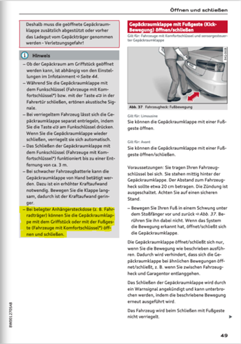

Mal eine andere Frage, welche hier aber ganz gut rein passt:
Gibt es eine Funktion, die das Öffnen der Heckklappe von innen sowie mit dem Schlüssel verhindert, wenn man die Anhängerkupplung aktiv nutzt? Sodass ein Öffnen nur an der Heckklappe möglich ist?
Der Grund wäre: ein unbeabsichtigtes Öffnen während der Nutzung eines Fahrradträgers an der AHK zu verhindern, da die Heckklappe sonst ja gegen die Fahrräder stoßen würde.
Das ist mal eine hochinteressante Frage, die mich auch brennend interessiert!
Leider funktioniert es nur genau umgekehrt.
Im MMI läßt sich das Öffnen der Heckklappe per Heckklappengriff abschalten.
Damit soll verhindert werden, dass beim Ampelstopp jemand den Kofferraum leerräumt.
@BrainPool schrieb am 21. Juni 2016 um 11:05:08 Uhr:
Ja, dat jibbet. Wennst Anhängersteckdose belegst, dann kannste bei Zigeunerhaken ab Werk nur per Fußgeste oder Griffstück öffnen. Letzteres wohl aber mit der Maßgabe, dat die Funktionalität im MMI auch als freigeschaltet gekennzeichnet ist.
S49-rtfm

@pakistani schrieb am 21. Juni 2016 um 13:30:08 Uhr:
Vieelen Dank! Da haben sie dann tatsächlich mitgedacht 🙂
Ich konnte selbst nicht in der BA schauen, da ich Heute erst meinen Neuen bestellt habe. Danke!
