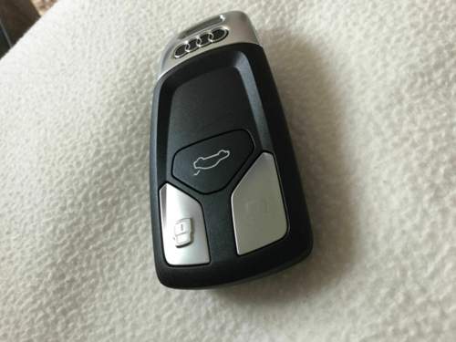

könnte es evtl. sein, dass durch den Schlüsselring bedingt, die Beweglichkeit anderer Schlüssel nur bis hin zum unteren Teil des Autoschlüssel reicht?
siehe Anlage (älteres Bild ;) )
Danke für das Foto. Darauf sieht man, was ich "vorhin" meinte.
Zwischen den Schaltern sind Stege. Dadurch kann nie eine Taste betätigt werden, wenn der Schlüssel zwischen Oberschenkel und Hosenstoff eingeklemmt wird.
Beim neuen Schlüssel funktioniert das hingegen schon durch eine kleine Falte in der Hosentasche, da die Tasten plan auf der Oberfläche liegen.
Bei meinen Versuchen hatte ich den Schlüssel 'pur' in der Tasche und beim Schuhe zubinden genügte ein kurzer Impuls beim hinknien um den Kofferraum zu öffnen.
Wäre eine Marktlücke, für diese Schlüssel ansprechende und genau passende Schutzhüllen mit Stegen um die Tasten wie die Bumper der Smartphones anzubieten ...
