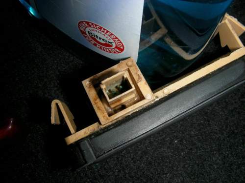

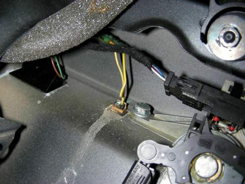

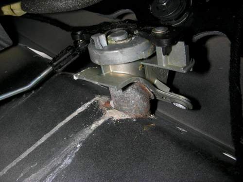

Dann mach die Verkleidung hinten ab, und check die Stecker und Kabel, die zu den Mikroschaltern führen. Da wandert gern Wasser rum, welches die Stecker und/oder Schalter faulig werden lässt. Der Kurze kann an beidem stecken - am Taster natürlich wahrscheinlicher.
Auszug aus meiner Avant-Reparaturhistorie:
8D0972623AA 4x Steckergehäuse Heckklappe 21,23 €
000979018EA 4x Kabelsatz Heckklappe 21,80 €
8D0827359A 2x Dichtung Taster 7,64 €
8D0853221A 4x Dichtung Schrauben 3,48 €
8D0827566D Taster Heckklappe rechts 27,37 €
Warum ich die Kabel & Stecker 4x bestellt habe - weils bei den Kennzeichenleuchten auch schon böse aussah.
Wenn's das je nicht sein sollte, dann such im Bereich der Kabel-Überleitung oben von Heckklappe nach Karosserie.

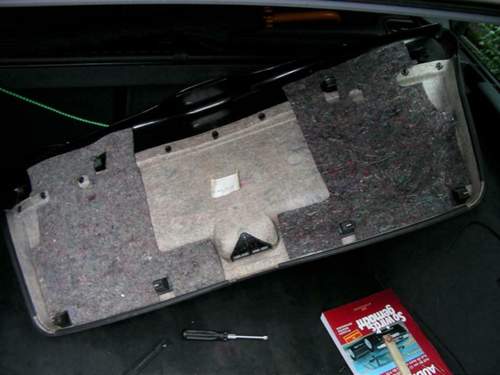

ja BJ 2000 - wie bekomme ich die Verkleidung ab? Ist das nur diese eine Kreuzschraube?
Die, und dann viele lästige Clips.
Kombi oder limo....?
hatte da mal ein großes Problem mit! bei der limo ist rechts hinten/unten im Kofferraum die ZV....schau mal ob die nicht Unterwasser steht oder feucht ist!
Erstmal Danke, muss heute nachmittag nochmal nachsehen. Hoffe nur das ich die Clips abbekomme, ich war da noch nicht dran. Wahrscheinlich irgendwie raushebeln?
Es ist ein Avant 1,9 (AJM)
Ich habe einen kompletten Reparaturstau das Thermostatventil muss wohl auch gewechselt werden, die Temperatur bleibt bei 60°C , das Teil aber noch nicht gefunden. Muss aber wohl ein anderes Thema aufmachen
Hebeln wäre schön, die Dinger sitzen aber sehr unzugänglich. Mit Gewalt kann es vorkommen, dass dir Halter zerbröseln (wenn 80% überleben, reicht das) oder auch die Verkleidung einen Sprung kriegt (das wäre dann doof, aber ersetzbar).

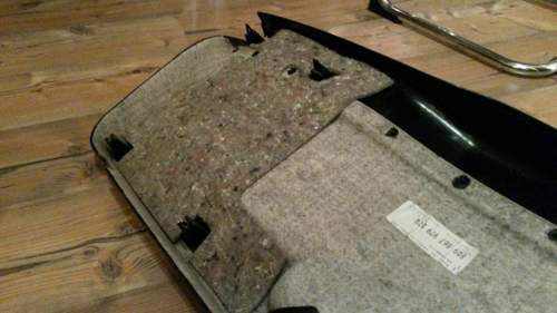

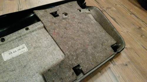

Gruß, so sieht die Verkleidung beim Avant von hinten aus (vom VFL, denke nicht das da beim FL was geändert wurde). Sind 8 Clips (rote Kreise) und 2 Schrauben beim Übergang zum oberen Teil der Verkleidung.
