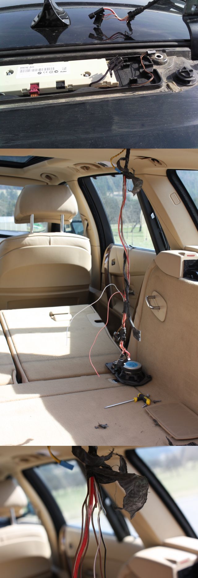

Hallo Leute....
bei meinem E61 BJ 2004 gehen immer mehr Kabel futsch im Heckklappenscharnier.
Erst ist das Kabel gebrochen für den Heckscheibenwischer, und jetzt das Kabel um die Heckklappe (Große inkl. Scheibe) mit den Taster an der Klappe zu öffnen.
Jetzt geht auch keine Kennzeichenbeleuchtung und nur noch ein Rücklicht und das System Mäckert auch Nebelschlussleuchte sei defekt.
Ich gehe ganz stark von den ganzen Kabeln aus. Bevor ich mich Sonntag da ran mache ( Ich hoffe auf schönes Wetter) benötige ich Eure Hilfe.
1. Kann mir jemand einen Schaltplan zu kommen lassen in dem alle Kabel aufgeführt sind die oben im Scharnier langgehen?
2. Bei Ebay gibt es einen Kabelsatz als Rep. Bis wo hin geht bei E61 der Kabelstrang von der Heckklappe? Ist da irgendwo ein Stecker?
3. Welche Kabelfarbe ist für was im Klappscharnier?
Für alle Hilfen wäre ich sehr dankbar.......
nachdem ich in diesem Forum mich schon viel zum Thema E61 und Heckklappenkabelbruch informiert habe, möchte ich meine Vorbereitung zur Montage zur Verfügung stellen.
Ich werde die Kabelbäume von Sencom einbauen und habe für mich das Video in Text umgewandelt, um eine Wäscheliste während des Einbaus zur Verfügung zu haben.
ACHTUNG, DIES IST MEINE PERSÖNLICHE UND UNGEPRÜFTE MITSCHRIFT ZUR VORBEREITUNG! SIE IST SICHER TLW. NICHT KORREKT BZW. LÄSST ARBEITSSCHRITTE AUS.
SENCOM Video E61: gezeigt wird der Ersatz beider rechten Kabelbäume (kleine und große Klappe)

Servus Leute,
alle die einen Kabelbruch bei einem E 61 haben.
Es gibt bei BMW einen Reparaturkabelsatz für 85 Euro Teilenummer 61119231820 + 33 Euro Reparatursatz Teilenummer:61119241656.
man muß Löten und die Arbeitszeit beträgt ca. 8 Stunden, wenn man es sauber macht.
Dieser Kabelsatz ist für die rechte Seite
Der Vollständigkeit halber noch einmal für links und rechts.
BMW hat dafür einen Kabelbaum-Reparatursatz und Steckersatz, je für links und rechts.
61 11 9 241 657 Reparatursatz Stecker mit Anschlagteilen zu netto €30,55
61 11 9 231 821 Rep. Kabelsatz Scharnier Heckklappe zu netto €66,00
61 11 9 241 656 Reparatursatz Stecker mit Anschlagteilen zu netto €30,55
61 11 9 231 820 Rep. Kabelsatz Scharnier Heckklappe zu netto €82,50

ja ich weiss nicht so. Der OE Kabelbaum ist halt wiedermal nur mit PVC Leitungen, sehr Teuer und der Einbau dauert viel zu Lang. Die Verkleidungen mussen weit ausgebaut werden. 1400€ für nur 2 Kabelbäume ist meinen Kunden zu viel gewesen.
Es gibt bei SenCom Kabelbaum Reparatursatz für BMW E61 und der Kostet nur den Bruchteil, nähmlich 143€.
Der Vorteil ist die Verkleidungen müssen nicht komplett Abgebaut werden, der Einbau dauert ca.1,5 Stunden und es sind fleixible Leitungen.
Die Kabelbäume kann mann Regional beziehen. Auf der Webseite von SenCom kannst du PLZ Händlersuche machen. Der u.a. Wessels und Müller der hat die Teile im Sortiment.

dieser Reparatursatz Kabelbaum Heckklappe BMW E61 habe ich bei einem Händler von SenCom gekauft. Das müsste Neimcke Autoteile sein, dazu müsste ich die Rechnung finden.

die Bestellnummern von SenCom wären
2016061B hat mich gekostet ca. 90€ ist der rechte Kabelbaum Reparaturatz
2016062B hat mich gekostet 53 € ist der linke Kabelbaum Reparatursatz
die Kabelbaum Reparatursätze für den BMW E61 sind aber ohne Faltenbalg ist aber mega Flexibel!. Meistens ist der
nich gerissen! Vormontirt waren die Teile mit Quetschverbinder, aber so ganz hochwertige. Nicht verwechseln mit Wärmeschrumpfverbider. Sonst kommts du in die Teufelsküche. :-)
Ach bezüglich den Einbau:
die Verkleidungen und Himmel sollten so abgebaut werden das mann angenehm Arbeiten kann ;-)
der Aufwand hat bei mir für beide Seite ca.4,5 Std. gedauert"!

Hallo
in der Regel sollte es dabei keine Probleme geben mit dem Einbau. Die Querschnitte von Rep.Satz haben ohne Probleme gepasst.

Habe gestern den Kabelbaum der Heckklappe repariert und jetzt funktioniert wieder alles. Dauer ca. 6 Stunden.
Für alle die es interessiert (werden wohl nicht wenige sein wie mir vorkommt) hier eine detaillierte Anleitung:
Nummerieren wir die Kabelbäume von der Karosserie zur Hecklappe von links nach rechts mit 1 bis 4.
Nummer 1: Linkes Scharnier zur großen Heckklappe
Nummer 2: Linkes Scharnier zur Heckscheibe
Nummer 3: Rechtes Scharnier zur Heckscheibe (Radioempfang)
Nummer 4: Rechtes Scharnier zur großen Heckklappe
Symptome wie sporadischer oder totaler Ausfall der ZV, Key Memory, Radioempfang oder des Heckscheiben Tasters deuten auf einen Bruch im Kabelbaum Nr. 3 (der linke im rechten Scharnier).
Im Kabelbaum 3 verlaufen folgende Leitungen (bis Bj. 2009 kein Facelift), meistens nur 0,35mm² dick:
1. Heckscheibenheizung +12V (allerdings 4 mm2, bricht also als letztes ab)
2. 2 Leitungen für Verbindung vom Heckscheibentaster zum Schloss (braun schwarze Leitungen)
3. 3 Leitungen zum Antennen-Diversity: (Rot-Weiß +12V, Weiß-Violett RADIO_AN, Weiß-Blau FERNBEDIENUNG)
Wie kommt man am besten zur kritischen Stelle?
Ich habe zuerst innen den Lautsprecher im Dachhimmel samt Halterung abgesteckt und entfernt (Abdeckgitter mit Kreditkarte ausgehebelt, dann Torx für LSP und Halterung). Jetzt die Torxschraube von der Gummidichtung zum Scharnier. Probehalber bei geschlossener HK mit FFB probiert. Wackeln an der Leitung zeigte sporadische Funktion, also war ich auf dem richtigem Weg und Kabelbaum!
Aufgepasst, man kann sich selbst im Kofferraum einschließen und dann geht die FFB vielleicht nicht mehr, also zuvor Fenster runter und Rückbank umklappen.
Hinten den Dachspoiler abnehmen, dann die Plastikverkleidung um das Scharnier entfernen (Dübel raushebeln). Kabelleitungen von den Steckplätzen lösen und untere Halterung vom zweiteiligen Metallkabelschacht lösen. Diese ist sehr hartnäckig, man muss den Stift in der Mitte vom Dübel durchdrücken, bis er hinten rauskommt, erst dann kann man den Dübel rausziehen. Um den Kabelschacht öffnen zu können, muss er noch von der Scheibe abgenommen werden. Ich musste alle Schrauben auf der rechten Seite die die Glasscheibe halten etwas lösen um genug Freiraum zu bekommen. Mit kleinem Schraubenzieher die zwei Hälften vom Kabelschacht trennen und abnehmen.
Jetzt ist der Kabelbaum frei damit man ihn vom Innenraum hineinziehen kann. Ich habe den Kabelbaum durch die Lautsprecher-Öffnung gezogen und hatte so genug Platz um das Kabel und die Knickstelle zu inspizieren. Einige User sollen den Dachhimmel hinten abgezogen haben, mir war das zu viel Risiko, da bricht mal leicht irgendeine Halterung ab und dann hängt es für immer runter.
Ist der Kabelbaum frei, zuerst das Textilband abwickeln und schon sieht man was passiert ist oder besser gesagt vorprogrammiert ist irgendwann zu passieren. Durch das häufige knicken bricht die Isolierung der Kabel und dann braucht es nicht mehr lange bis auch die Adern brechen. Bei mir waren zwei Kabel durch (Weiß-blau und rot-Weiß, also Spannungsversorgung Antennen-Diversity und Fernbedienungskontakt zum CAS) und ein drittes hatte sich gerade noch auf ein paar Adern gehalten, wobei die anderen auch schon eine Bruchstelle der Isolierung hatten.
Jetzt ist jedem selber überlassen wie er die Kabel wieder verbindet: verdrillen, löten, Quetschverbinder. Wobei ich nicht sicher bin ob Quetschverbinder der ständigen Zugbelastung standhalten und Lüsterklemme scheidet wohl der Größe wegen aus.
Schrumpfschlauch nicht vergessen. Ich habe verdrillt und gelötet und dann noch einen Quetschverbinder von 2,5 cm Länge einfach an der Knickstelle mit in den Kabelbaum mit Textilband eingewickelt. Der soll verhindern dass sich die Kabel im zu kleinen Radius biegen.
Alles wieder rückwärts zusammenbauen, Metallkabelschacht an genau der gleichen Stelle wieder anbringen, sonst kann der Kabelbaum zu kurz werden und Glasscheibe justieren da die Schrauben ja gelockert wurden.
Ich habe insgesamt mit Fehlerlokalisierung ca. 6 Stunden gebraucht, beim zweiten Mal würde ich wohl nur die Hälfte der Zeit brauchen. Ein Schaltplan ist empfehlenswert (WDS: siehe Link oben), dann weiß man genau welches Kabel zu suchen ist und welche Funktion es hat.
In Anbetracht dass dieser Spaß beim Freundlichen ca. 1300 € kostet, war es mir doch die Zeit wert. Die Reparieren grundsätzlich keine Kabel, sondern verbauen neue komplette Kabelbäume, dafür müssen sie aber das halbe Auto auseinander nehmen und bauen es meistens nie wieder korrekt zusammen.
Hoffe jemanden geholfen zu haben,
